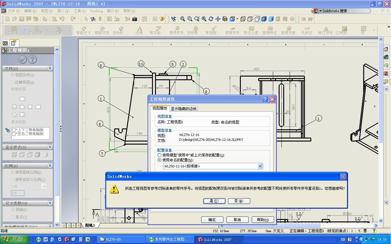

假如已经有一个零件和工程图了。现在增加零件的配置(修改几个数据,成为系列零件了),那么新配置的零件怎样出工程图?大家说说看。( }6 L  e8 f9 L
我是又重新转化一遍工程图并重新标注尺寸。感觉自己的这个办法很笨、很不智能、很费时间。大家有什么好办法吗?

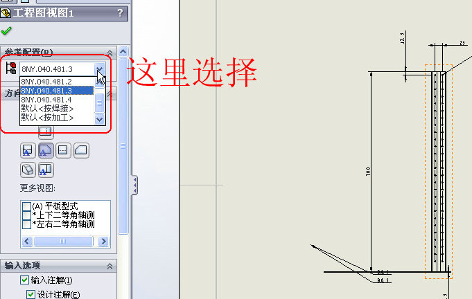

发表于 2009-12-12 20:55:15 | 显示全部楼层 来自: 中国广东广州
点击一个视图,如图选择。

 楼主| 发表于 2009-12-14 14:22:40 | 显示全部楼层 来自: 中国河北邢台
原帖由 lizuoshan 于 2009-12-12 20:55 发表 http://www.3dportal.cn/discuz/images/common/back.gif
" ~, V7 z6 y6 C* f. A7 ?" T点击一个视图,如图选择。
. p0 b' q" ]* q8 O" l非常感谢!
9 f. f% U$ V* J( g% E$ d) N  i. [你使用的是2008或更高的版本吧?3 c" f+ P' I  G
我使用的是2007,根据这个思路,终于得到基本解决。可能略有不同:在工程视图1上右键→属性里更改配置。但是需要把全部的视图都这样处理一下才可以。
, v7 M, V) J6 J+ D对于焊接件,序号全部变成1了。还不知如何处理,是个遗憾。你使用的版本是否更好些呢?( F8 Q9 b7 c( u3 d5 [1 z1 s
& z3 U" ~6 w- q! k: O9 I( z2 P
[ 本帖最后由 maroll 于 2009-12-15 08:30 编辑 ]
 楼主| 发表于 2009-12-15 09:17:31 | 显示全部楼层 来自: 中国河北邢台
帮我试一下焊接零件,其它的高版本是否更改零件序号呢?(sw2007把焊接件的序号全部改成1了,如果修改配置的话;如果还改回默认配置,各个焊接件的序号就又恢复出来了)
