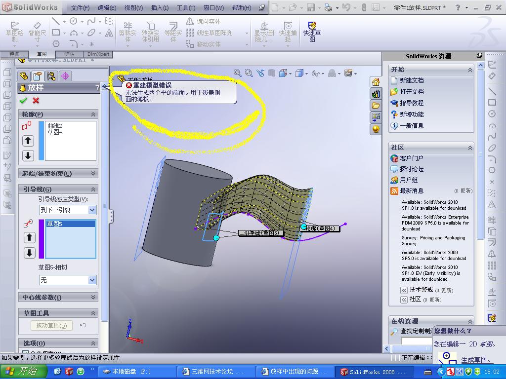

放样中出现的问题,具体 tu.JPG 见图示 零件1放样.rar (54.38 KB, 下载次数: 14)

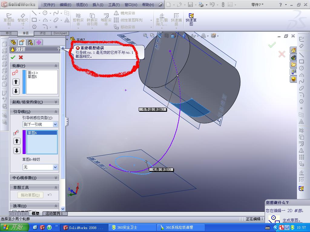

发表于 2009-12-12 12:09:54 | 显示全部楼层 来自: 中国河南安阳
另存下就能看清楚,不用源文件,应该在NO1截面上画一个点,然后让引导线穿过该点,试一试。
发表于 2009-12-12 13:14:10 | 显示全部楼层 来自: 中国山东潍坊
轮廓草图一定要与引导线有穿透关系
 楼主| 发表于 2009-12-12 15:08:57 | 显示全部楼层 来自: 中国重庆
谢谢楼上两位,我在基准3上引导线与 未命名333.JPG 轮廓(圆的)用了穿透,但是出现以下问题,谢谢

发表于 2009-12-12 18:19:28 | 显示全部楼层 来自: 中国河南信阳
放样的两个轮廓草图必须在两平面上,你的另一个轮廓草图是在圆柱面上。

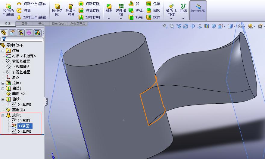

发表于 2009-12-12 18:51:01 | 显示全部楼层 来自: 中国河南信阳
很显然,你把草图3投影到圆柱面上,然后作为轮廓草图放样,你的意图是想将放样的实体只到圆柱面结束。如果那样,你就必须用草图工具中的曲面的曲线工具将圆柱面的投影曲线用实体转换工具转为3D曲线,然后以该3D曲线为放样的轮廓线进行放样。我试了一下,如果引导线曲率合适的话,可以达到你要的效果。+ Y# g/ r2 W0 u5 I& `  v
