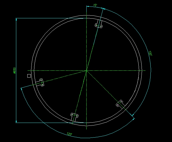

请看下图,在圆周上分布有几个用来做定位的槽,所以角度需要比较准,在机械设计手册上规定了线性尺寸的公差,可按公差等级进行选择,可角度公差没有规定,不知应该如何选择角度公差,比如制造精度为7级,角度公差应该选多少?不知有相关标准没有?

标出线性尺寸后就知道公差了吧?然后换算成角度,个人这么觉得

根据实际工程需要吧

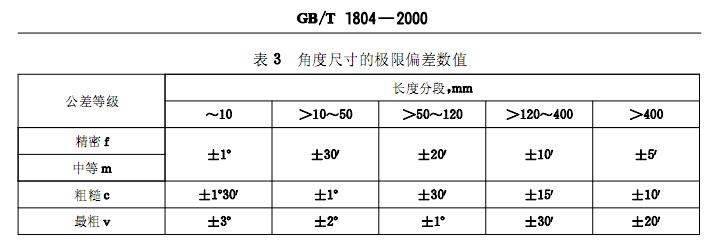

GB/T1804-2000
GB/T1804-2000标准里面就有规定角度公差数值规定。$ I" v2 {# ^6 t3 t

我认为可以根据经验自己给,同时考虑设备精度,保证能加工出来就可以了。

 楼主| 发表于 2009-12-12 17:16:25 | 显示全部楼层 来自: 中国广东江门
原帖由 CENBAOYI 于 2009-12-12 16:29 发表 http://www.3dportal.cn/discuz/images/common/back.gif
! g( A- z$ M9 Q可以按GB/T1804-2000国家标准,选择合适的公差等级执行。
; w, A( k; x. \. J
GB/T1804-2000国家标准里规定的是未注角度公差,未注角度公差是这个数值,如果要标注角度公差应该如何选择.

 楼主| 发表于 2009-12-12 17:17:53 | 显示全部楼层 来自: 中国广东江门
原帖由 jiangxiaojun 于 2009-12-12 10:32 发表 http://www.3dportal.cn/discuz/images/common/back.gif
2 z& r, X( A* ?2 rGB/T1804-2000标准里面就有规定角度公差数值规定。
& P3 a, ~6 k) U$ N' r" Q  F1519726
( r1 Q0 l# z( w4 S4 P你好,这个标准看到过,可是这是未注公差标准,如果需要标注公差的话,这个公差值岂不是太大了.

印象中没见过这样与尺寸公差等级对应的标准,请大家说说。
: O6 i% J$ J8 `0 l; }- }( [0 c6 V( i还是根据设计要求先定吧。2楼的方法某些方面有一定道理。
