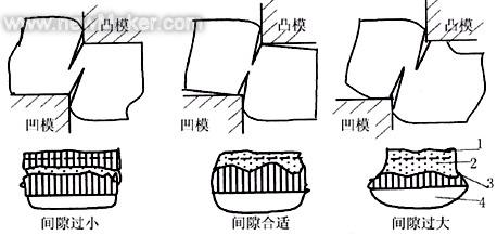

[已答复] 落料时断裂面粘有铁屑,望高手指点,附实物图!!!

按你照片,我认为是冲裁间隙上的问题是,光亮带大于二分之一料厚是间隙过小。那些铁屑是撕裂带造成的。

冲裁间隙与断面质量的理论分析
由冲裁变形特点,板料的分离过程分为弹性变形、塑性变形、断裂分离三个阶段。板料分离后,其断面分为圆角带、光亮带、撕裂带和毛刺四个特征区。
: w) U, V& O, R8 s9 Z8 Y9 [! X在塑性变形阶段,板料产生塑性剪切变形,材料在和模具侧面接触中被模具侧面挤光而形成光亮垂直的断面,因此塑性变形阶段越长,光亮带所占比例越大,断面质量越好。而凸模与凹模刃口之间的间隙是影响冲裁件断面质量的重要因素。合理间隙的理论计算依据是在断裂分离的起始阶段,材料在凸模与凹模刃口处产生的裂纹成直线会合。从图1的几何关系可得出计算合理间隙的公式。
1 K5 G. i2 g( V* n. d3 h9 |+ m8 m5 a
8 B: ~7 U6 z; u& {% o7 A7 _* C图1 合理冲裁间隙的确定
( A2 V9 @. S/ ^( Q' U
Z =2(t-h0)tgβ & _, l, p1 T; k( `, A
; [& f( M( k$ V) c6 u' L
式中,h0为产生裂纹时的凸模压入深度;t 为料厚;β为最大切应力方向与垂线间夹角。$ G% j1 o: c4 v1 }+ a
当间隙合适时,尽管撕裂带与材料表面不垂直,偏斜了β角,但还是比较光滑,毛刺较小,断面质量较好。当间隙过小时,凹模刃口处产生的裂纹向内错开指向凸模下面的高压应力区,而凸模刃口处产生的裂纹指向凹模上面的高压应力区,在压应力作用下裂纹停止生长,材料塑性提高产生第二次剪切。这样在两次光亮带中部夹有残留的断裂带,只要沟痕不是很深仍可用。当间隙过大时,材料受弯曲和拉伸,容易产生裂纹,光亮带所占比例减小,凸凹模刃口处产生的裂纹外错产生二次拉裂。断裂带斜度增大,断面垂直度差,毛刺大而厚,断面质量差,如图2所示。
4 B6 ~& Y0 I3 D2 B7 C
' }6 ]% u4 |6 q9 g
1
毛刺; 2撕裂带; 3光亮带; 4圆角
: ]# H/ x9 [6 ?* ?1 H, ?图2 凸凹模间隙与冲裁件断面质量的关系

間隙較小,廢料進入剪口,然后被壓平的。
; G' v$ _  _; a2 Y0 p; A# [! R- h/ M6 V3 K* p3 B- w
廢料一個來源是通過沖壓油粘在料帶底部。, N6 t6 i1 ]8 p- Q' ~9 G5 }, Q
' v. _3 }4 l+ Q3 t) z/ Z! j; L. y
想比較徹底的解決就是在剪口底部加吸塵器,脫料板加吹氣也可以。
