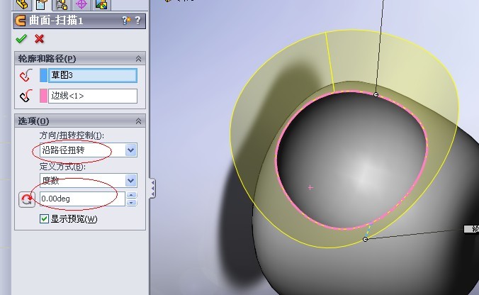

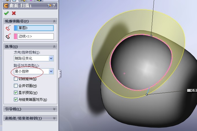

在论坛里看到有一个教程主题是---解决扫描疑难,主题目描述是这样的:“扫描时如果路径和面相切变化过大通常会造成扫描面变形
  d0 y4 E  ]' U( E8 u此时只要在选项路径对正类形处选最小扭转就可解决
9 B3 y* d3 x, @) S草图”& l4 s, n& c. M; f
   原作者采用的是在选项中选择“最小扭转”解决此问题,如图:没有用最小扭转是这样-- 1.jpg
& D/ e& I& [2 \( R应用最小扭转是这样--- 2.jpg : Q  F; f& n# m3 a) f% J8 j$ k" |
    我自己试了试,还有另一种方法也可以解决此问题,同样在扫描选项中如图:
, k% J& ^$ Z1 Q8 ]; F 3.jpg 我用沿路径扭转来做,同样能解决上面的问题。
7 \& s9 L/ a7 {  a2 e  B" D! k- K本来想在原作者那直接回复的,发现没有回复这两个词,所以就发表了一个新主体。& v) u+ z+ R2 x" C! c3 z; |
   就是为大家多提供一方法,绝对没有覆盖原作者的意思。+ v, h0 n/ S' w
   此方法如有什么不好的地方,忘指出。6 s7 {6 P( Q# n7 ~5 n  e4 e
