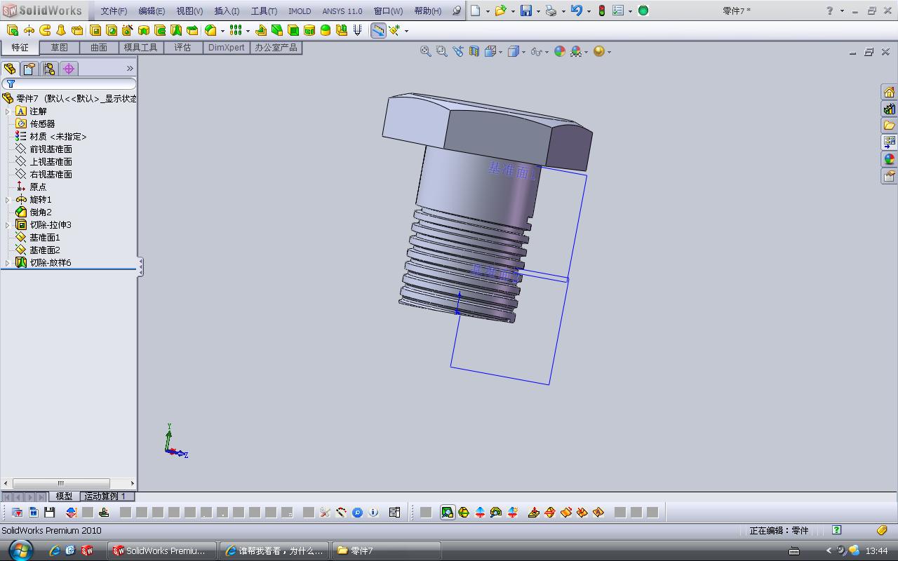

我新人,正在学做螺纹,可是不能放样切除。恳请大家帮忙看看,哪里出问题了?
  n& L% F/ j5 M* K
" [$ B3 H% p, E1 j图在附件里,先谢谢了

你的切除轮廓线太多啦
! I9 n$ v2 E' ~搜索一下本区里的“螺纹”看一下

螺纹扫描切除只要一个梯形截面(或三角形截面)就可以了,你画那么多干吗?如果要用放样切除,那么就要把两边的截面图形分开做成四个草图来画。

请教一下,我现在是2个草图,四个草图指的是同一平面里的切除面也要分出2张草图画吗?: P- {6 Y5 w3 ?- P/ f7 w: [
能不能给个简单的示范图呢?$ L9 Z$ r5 t8 g/ w' L& J  c
谢谢!

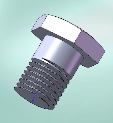

发表于 2009-12-10 13:43:42 | 显示全部楼层 来自: 中国山东潍坊
是这样吗?如果是,没有什么难度

谢谢大家,我知道我问题出在哪里了。" b- W3 W5 A; r* I! U
那些梯形和螺旋线的约束应该是穿透,我弄成重合了,所以不能生成放样切除。
