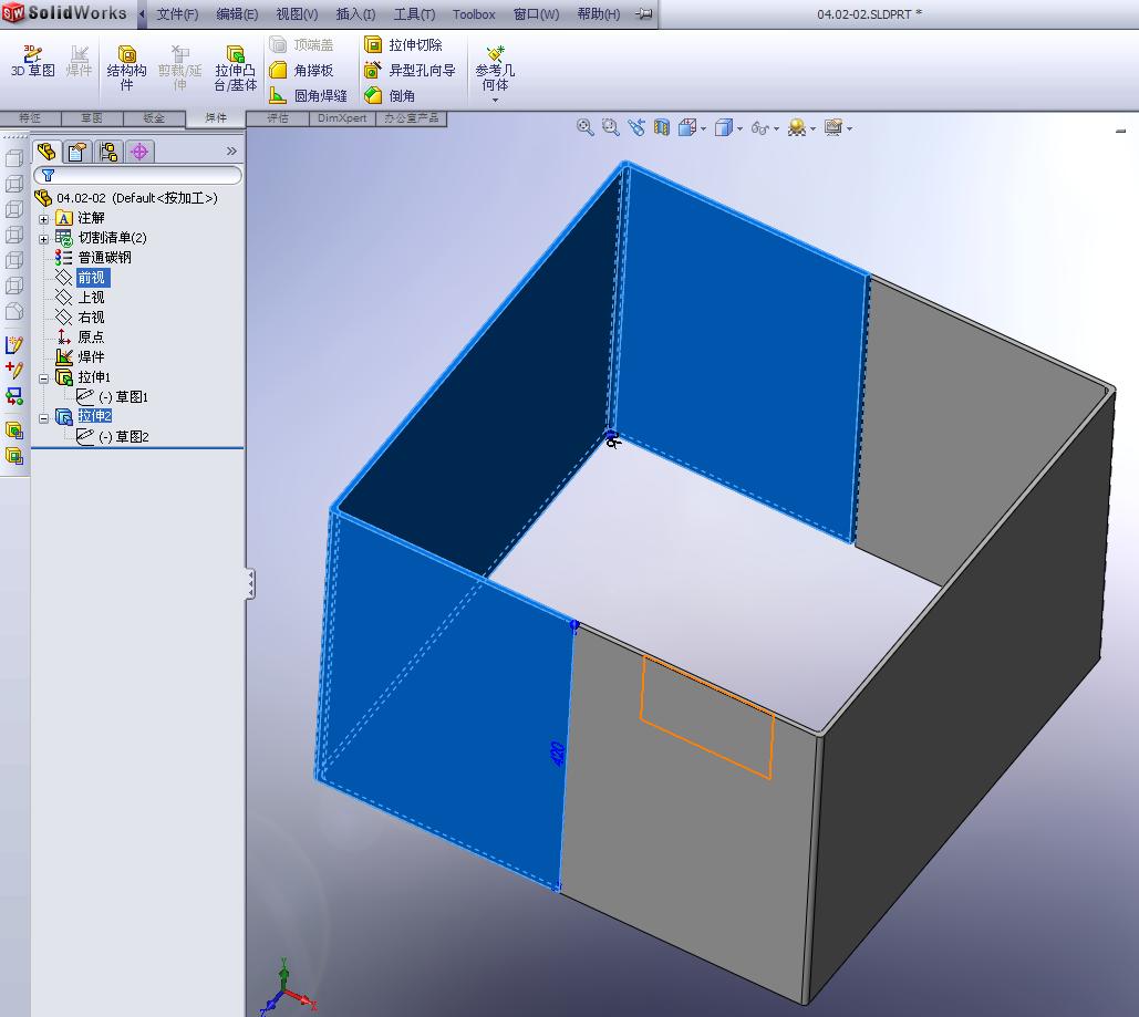

sw自学了一段时间了,帮助文档也看了很久了,只是碰到了具体的事情不知如何下手?
# n. s' r# w0 t9 d& \2 j4 f* }如下面一个简单图形,想用焊件表达,两个U型件组焊成一个方框,用sw 如何来做? :mad: :mad: - ]7 U2 @$ e9 A  ]9 o9 m
请指点一下新手,思路和具体的步骤,谢了!!!

 楼主| 发表于 2009-12-10 11:34:09 | 显示全部楼层 来自: 中国广东佛山
我用了两个草图生成了两个实体拉伸,不知是否有其它相对简单的方法? :mad: :mad:
 楼主| 发表于 2009-12-10 11:37:15 | 显示全部楼层 来自: 中国广东佛山
sw2008   原文件见附件
04.02-02.rar
62.96 KB, 下载次数: 14

 楼主| 发表于 2009-12-10 12:28:22 | 显示全部楼层 来自: 中国广东佛山
不是型材。
  M. z9 J: K, G! Y; u  _我是想用钢板折成形的U型钢再组焊成620x620的方框。对这种钢板组焊件一般如何做?

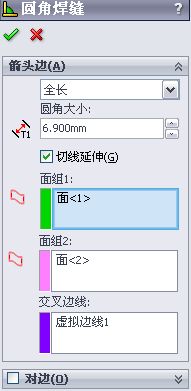

发表于 2009-12-10 12:55:26 | 显示全部楼层 来自: 中国福建三明
用圆角焊缝这个工具
