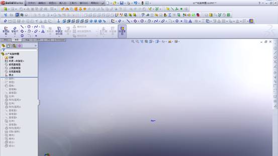

我刚接触这个软件,想仿造一些图形的画法
4 Z* w1 J& n2 d可是打开这个图形时会出现了以下的情况
; Z/ L6 H% L$ ^7 k! n8 d, j8 j特征树里是灰色显示,而且也看不到图形
. i& P& _8 V0 Z4 e; O请问高手这是为什么
7 M. R% ~. Q$ B1 e8 F' [; l8 M  O谢谢了

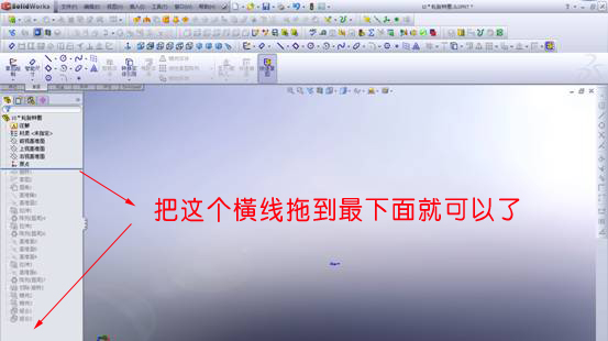

右键点击灰色特征 解除压缩就显示出来了 灰色表示都被压缩了 压缩后文件会变小方便上传
发表于 2009-12-10 08:53:39 | 显示全部楼层 来自: 中国江苏南京
因为现在的编辑状态回到了最开始
发表于 2009-12-10 10:05:45 | 显示全部楼层 来自: 中国北京
先用三楼方法,不行再加上2楼的方法
 楼主| 发表于 2009-12-10 19:31:38 | 显示全部楼层 来自: 中国湖北鄂州
谢谢了& ?$ y  z5 E' a" p
用了3楼的方法# Q2 }, A8 I7 Y; E7 B6 `9 v# o! V
感谢
