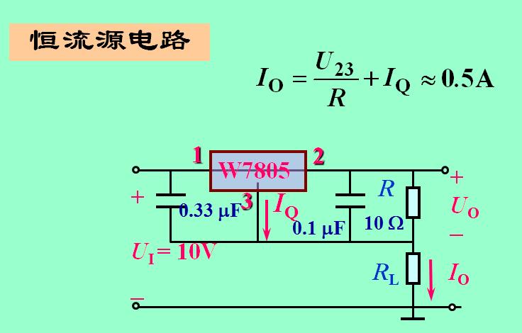

如下图所示电路,实际应用是发再IO不能恒定,随着负载的不同电流也会有所不同的,我是用两个正向压降不同的两个LED灯做的负载,但两种情况即得到了不用的电流,请高手解答一下原因,谢谢!

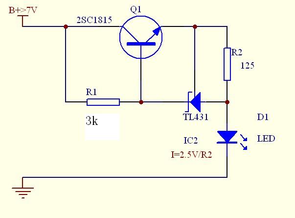

发个恒流源电路试试看* r; D& A  B9 r# A9 E7 P# `! s
; m* K. T2 {: Q( c8 @8 ?- w

发表于 2009-12-11 11:56:55 | 显示全部楼层 来自: 中国辽宁大连
建议用317做恒流源,7805输出是5V,损耗比较大。
" B* Z; E( M3 S* z
( L# ^9 A3 `& ?: j7 U; ^& S/ e另外你的输入电压是10V,7805用掉的5V,7605的1、2之间又用掉2V左右,所以负载上的压降只剩下3V左右,这时,如果负载电压超过剩下的3V左右的电压,恒流源就出不来恒定的电流了。
pangpang + 3 应助

发表于 2009-12-24 13:30:22 | 显示全部楼层 来自: 新加坡
用个431和三极管就搞定的,干嘛用7805,浪费呀
