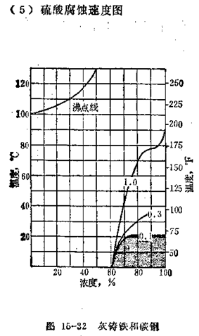

浓硫酸和铁加热到多少温度溶解 0 ]( l$ K3 O: ?& u2 F8 D- P" z+ H, m
我们的浓硫酸走的是铁管  钝化处理  但是不知道多少温度以上钝化消失继续溶解7 s6 r, H$ A+ w6 l5 V  _8 g& `

由下面的铸铁在硫酸中的腐蚀速度图可知,98%的硫酸在20℃以下是稳定的,在35℃年腐蚀速度为0.3mm;在85℃时年腐速度为1mm。在85℃以上腐蚀加速,钝化层会迅速溶解。
8 w+ T3 `5 @3 M( `9 y
9 M4 w9 E- y9 p0 v7 K4 ^3 z/ ^
硫酸的浓度与结晶温度(凝固点):
10.35(100%)3(98%)-32(93%)-38(78%)-44(74%)-64(65%)
