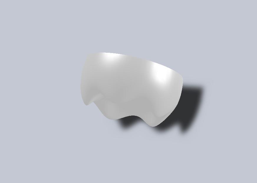

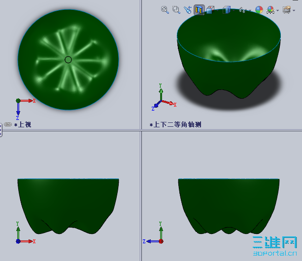

可乐瓶底.gif 5 t; Z2 l+ ?) m
哪位照不老叔作法作一下,发个文件3 i" ]+ a/ B0 q# g/ O1 u- R

发表于 2009-12-9 11:52:12 | 显示全部楼层 来自: 中国江苏南京
照着不老的方法做了一个,面有一点点不顺

发表于 2009-12-9 12:36:02 | 显示全部楼层 来自: 中国北京
有点问题
没有定义长度第一个曲面扫描的起始位置,和3草图不一致所以有点瑕疵
可乐瓶子.rar

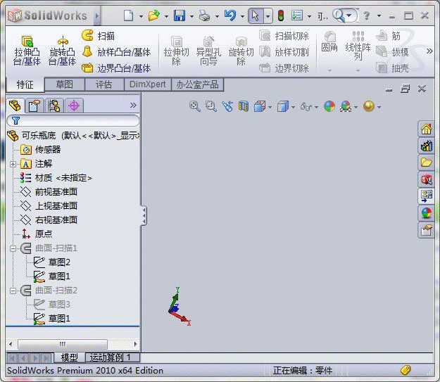

发表于 2009-12-9 12:39:23 | 显示全部楼层 来自: 中国北京
回复 1# gld123 的帖子
注意定义草图3时候,添加一个点,点和样条曲线标15的那个点定义水平,然后定义添加的点和扫描出的引导线穿透,不然不可以扫描

发表于 2009-12-9 21:24:01 | 显示全部楼层 来自: 中国浙江金华
好久没动手了,做做看,我也是里面轮廓起始处有点问题,改了多次没解决。# c1 A2 U- X* r1 |) a
