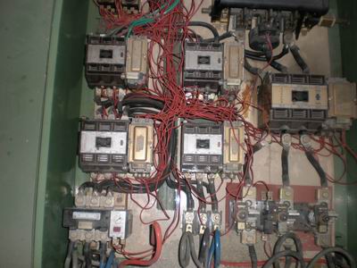

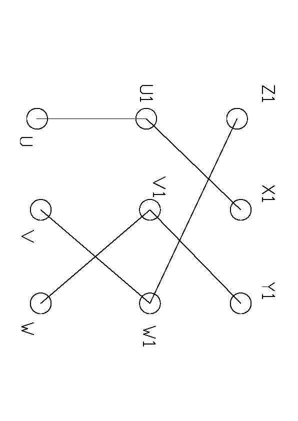

求助双速电机的接线图。该电机出线9头:UVW  U1V1W1   X1Y1ZI, ]% i+ N3 I2 u: C
双速  4/8极      型号详见图片,欧洲产60年代电机,无任何资料& f' H* F* b+ }7 G' M, m/ s  g

楼主已经是第二次求助了,很想帮助你解决问题,但你给的照片不太清楚,接线图也没标号,你给的绕组连同方式又似乎不合逻辑,所以只能猜想一下结果,注意: 只能供参考:
# }' }3 q) A" B7 j* u1 g7 E4 z6 A本电机可接1Y,2Y
- G1 c1 y1 U6 `% z! c: S1Y:电源接,U1V1W1                  短路UX1,VY1,WZ1。2Y:电源 U-U1,V-V1,W-W1.        短路X1-Y1-Z1.5 }9 v  |$ c: V/ W" x: z* E
当然2Δ/Δ也合理,道理同上。如果按楼主绕组连同图,倒是符合双Δ,但是线头标示似乎不合常理。国外做9头电机主要是为了适合高低两种电压。本应12头,但已内部连好了一组,所以成了9头。希望自己能好好分析琢磨一下,到底如何。

 楼主| 发表于 2009-12-10 13:17:45 | 显示全部楼层 来自: LAN
多谢指导,我作的接线图,请指导是否正确
lsq12345 + 2 技术讨论
发表于 2009-12-10 16:49:30 | 显示全部楼层 来自: 中国山东菏泽
如果绕组结构如此,那应该没问题,我认为。(个人观点,仅供参考。)

 楼主| 发表于 2009-12-10 20:26:27 | 显示全部楼层 来自: 中国山东济南
多谢
因为电机功率比较大,我不敢轻易通电实测,不过我想用变压器测试一下,双星和双角连接时,那种另两相绕组的感应电压更大,我就选哪种连接方式通电实测,我会将实测结果共享,多谢关心和解答。

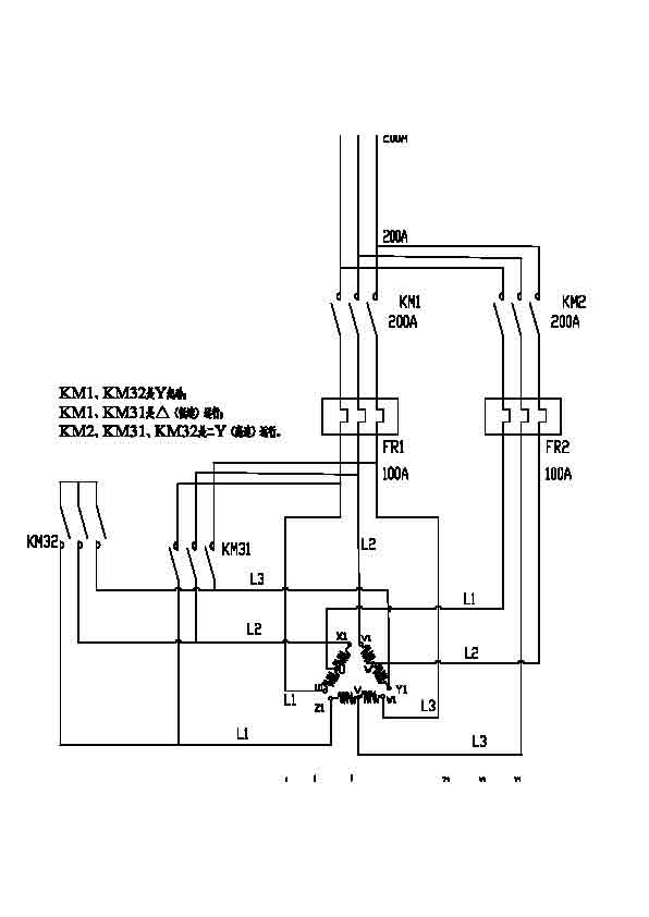

大家好,我试了星形启动,空载电流为21安,三相对称,也试了大三角形运行,空载电流70安,三相对称,开始设计为双星形,但我用感应电压测试连接好像有问题没敢通电试验。我重新研究了原装配电盘接触器的连线,得出以下结论:" |* o! N8 c2 Z- N
    1、热继电器一个为70-100安,推定为星形启动和三角低速用。
' o! |5 [/ O* }- A" r- x2 d% \$ g    2、热继电器另一个为80-120安,如果是双星高速,运行电流(额定电流为210安)全部通过该热继电器,/ g, L! q7 n7 w1 S& V
          所以不是高速用双星接法。& {& H7 l3 k6 K) D9 m8 F
     3、我根据原装控制柜的接法,推定应该高速用Y+△并接(详见图),这样高速时电机电流不是全部通过
" J6 u+ k8 d1 C+ Z           80-120A的热继电器。% R& _  W  h! W0 H$ s: ?) x
     请高手们帮忙参考是否有这种接法,下周日我将到现场做测试,多谢各位参与研究!( h( b* B3 u$ B+ ]: ~

 楼主| 发表于 2009-12-15 11:14:10 | 显示全部楼层 来自: LAN
原装控制柜
原装电机控制柜
