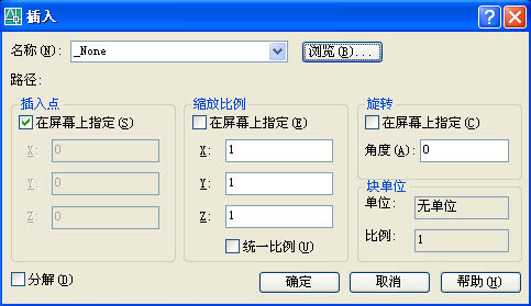

我想在CAD中创建一个块,要求在打开所有的CAD图形时都能使用这个块,我该怎么做

在通用模板(acadiso.dwt   acad.dwt)中插入块的信息,但不显示块,以后每次使用标准模板中可以直接使用块。

做外部块:wblock

就是你直接创建个块后,将你经常用的字体,标注样式、打印样式定义好后,将文件另存为dwt文件。
1 E( l8 t# m- A以后每次新建文件时,选择你命名的dwt文件,就可以了啊。

我的做法是将图形保存为一个单独的文件,当需要时可以通过菜单“插入”——“块”,在对话框里点“浏览”找到该图形,然后就可以将该图形做为块插入到当前文档中了。0 R  V  t+ t( {

命令:b创建块;
3 j1 M# ]% m; ~6 c- z4 g8 ]命令:w保存块;
: M, @' m( v1 J% o8 M2 g5 f* i" B命令:_insert插入块,选择你保存下来的块;

1  命令:w  (外部块) 根据提示操作,注意保存路径。
7 U. X6 Q8 @5 {5 g2  命令:i  (插入块) 找到之前创建好的外部块就好了。

块有两种,一种是内部块另一种是外部参照。你用外部参照,那么在你打开CAD图形时都可以使用这个块的。其实它就是一个CAD格式的文件而已。

使用wblock最方便,生成的块保存在一个通用的文件夹中,在使用的时候直接调出插入即可!

临时块:创建临时块的快捷键为 b ,临时块只能在创建临时块的文件中被引用,不能被其它文件引用。* i, H* h4 {# {7 S. `1 e! E
7 Y8 g% U- J9 `% H% z2 {
永久块:创建永久块的快捷键为 w ,永久块以文件形式被保存,引用时指定块文件的位置即可。8 o' K  M( f+ `, J; M# }' ?6 t
+ a2 o6 `# D/ [  O插入块:插入块的快捷键为 i 。& Q' V( [5 J7 U. Z  f0 V9 k) T
$ q4 n4 ^6 n* A3 s! Y# a# V动态块:动态块是一种在插入后可指定1个或多个数值的块,动态块也叫可编辑块。创建动态块需先用 att 命令定义这些值的属性(也可直接点击“绘图”-“块”-“定义属性”),定义完成后再用 b 或 w 创建为块,选择时一定要将绘制的块图形和这些带属性的数值一起选中。(例如:创建1个标题栏时,可以将单位名称、日期、页数、设计等都定义为这个块的增强属性,这样在插入标题栏块的时候就会提示你输入这些数值,将来你还可以双击这些数值修改它们。)
