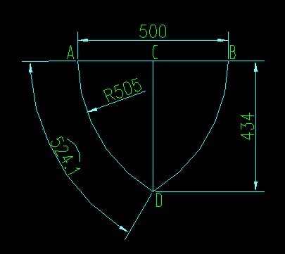

高手请指点一下,这个圆弧怎么画出来啊?

楼上的辛苦了,我问的图好象没这么复杂吧,它不是三维的啊。
发表于 2009-12-8 11:26:29 | 显示全部楼层 来自: 中国上海
1.画水平线AB长500,过AB中点画垂直线CD长434;
: n( v& G9 y' K, P2.点"绘图(菜单)→圆弧→起点(A点)、端点(D点)、半径(505)",画半边圆弧;# F, P. z! K6 d  Y4 \, U# z0 _0 P
3.镜象另半边圆弧(也可以仍使用前面的画圆弧办法,只不过起点是D点,终点是B点)。( E! y) o  P0 w: e3 A/ a
0 C0 W: P4 k( B  y4 C, a# P) p说明:弧长523是多余的条件。7 _7 Z* N7 R5 N" B0 ^5 |
! a& R! g, o* j6 |  W9 f( k[ 本帖最后由 pss0902 于 2009-12-8 11:27 编辑 ]
woaishuijia + 5 应助
 楼主| 发表于 2009-12-8 14:26:13 | 显示全部楼层 来自: 中国上海
谢谢啊,我会了。圆弧我很少画,现在我知道怎么画了。

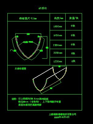

顺带问一下过路的高手,怎么把图形转为楼上帮我打开的JPG形式啊?
发表于 2009-12-8 14:58:13 | 显示全部楼层 来自: 中国浙江杭州
可以直接转换的吧# f1 J6 `2 ]& y- P3 g
也可以QQ抓图
6 h8 `; Q, ^, m7 ~& m还可以用printscreensysrq键,再粘贴到画图板上

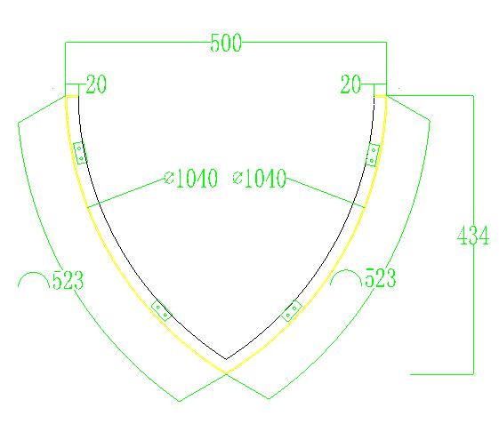

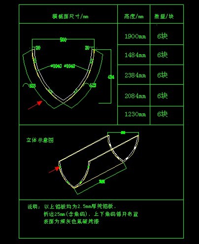

再请教一下各位高手,两处箭头所指,一个是尺寸标注怎么画出来的;还有一个是绿色的角码怎么调整到跟弧差不多齐,是旋转吗?
发表于 2009-12-10 13:13:18 | 显示全部楼层 来自: 中国福建莆田
同问那个弧长是怎么标注的
发表于 2009-12-10 13:20:34 | 显示全部楼层 来自: 中国江苏苏州
标角度把数值改掉的是吗?
 楼主| 发表于 2009-12-10 13:54:57 | 显示全部楼层 来自: 中国上海
这是我画的。呵呵,那个圆弧标注我是用多线段画出来后打断,再插入文字。太复杂了,有没有更加简单的画法啊?
