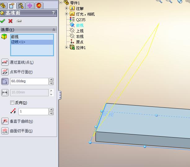

请问:各位如何建立有角度的基准面
发表于 2009-12-8 10:42:44 | 显示全部楼层 来自: 中国北京
选一个面,在这个面上画一条线。就可以做一个有角度的基准面了。
发表于 2009-12-8 12:48:50 | 显示全部楼层 来自: 中国山东临沂
是这样的吗
发表于 2009-12-8 13:57:36 | 显示全部楼层 来自: 中国浙江杭州
三楼正解4 {7 `8 ?8 i- }2 x: U% c! H7 ~% t2 k
可以点参考几何体---再点基准备面,选择与某一个已经存在的面成角度即为新的基准面.
发表于 2009-12-8 14:49:11 | 显示全部楼层 来自: 中国广东惠州
以上兩樓正解,另一法選兩垂直的基準面設一基準軸,以該基準軸和這兩平面中的一面作一角度新平面.
发表于 2009-12-8 16:28:08 | 显示全部楼层 来自: 中国浙江杭州
楼上的三种都对,方面很多种,看看你需要时的选择了
