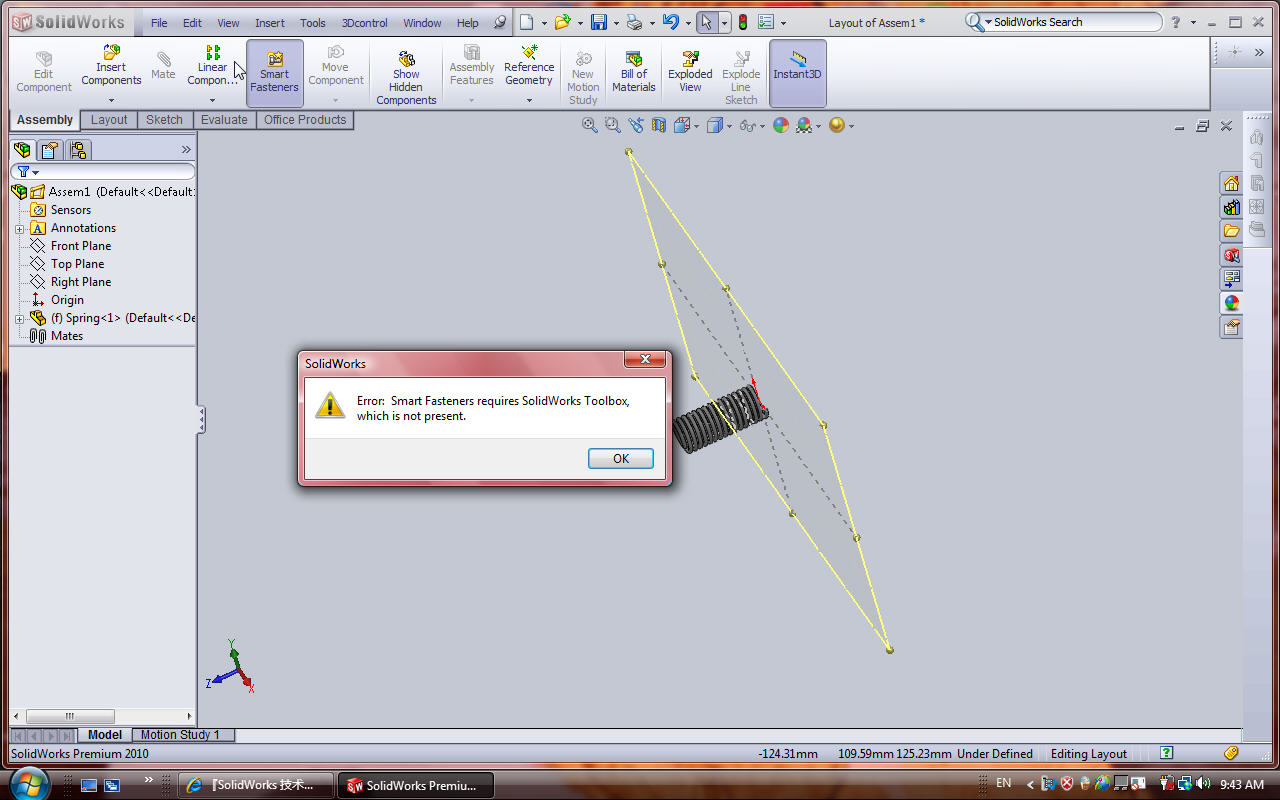

我安装2010版本后没有工具箱?请大家帮忙解决。。谢谢% j. w& Y2 I! E" R

有一些朋友的solidworks2010中没有toolbox插件.可能安装时,安装到C:\SolidWorks Data(我就是这种情况)。
! U1 S9 T! Y. W& J$ k* z添加方法:解压后把 “Browser”文件夹复制到 ×:\Program Files\Solidworks Data目录下即可!!注意:×为盘符。
 楼主| 发表于 2009-12-8 17:23:31 | 显示全部楼层 来自: 新加坡
谢谢, 我的问题已解决。。。。在tools---->add in 点击选上,,在重开solidworks就解决了。。。不过还是要谢谢楼上的朋友。。。
