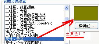

对于焊接件,我经常是先画焊接件,再在焊接件上用切除以表示加工。5 x3 h! G* g2 G
现在碰到个问题,有时候我要改下切除的尺寸,
4 r) l* s2 v; n8 r& I这样导致工程图中在这个切除面上相关尺寸(比如孔位)也都变为无效(变成了土黄色)。
3 U, n, I9 c2 J0 g这样每次还要去重新标工程图中的尺寸,觉得很麻烦,有没有办法解决这个问题啊?

同感3 w/ H/ ?6 L% |/ g0 ]
但估计没有好办法解决,  V9 w' I# Q" t
因为那些变为土黄色的尺寸线都是由于修改前的尺寸位置不在或变化了,无法找到才产生的。

此种情况应该是,尺寸悬空了
* y8 n* h6 x; \
6 R  v; X' B% q/ {在尺寸没有错的情况下,将悬空尺寸颜色,也更改成你正常尺寸的颜色就 OK 了: W9 M1 [0 k2 Q! y$ M! C7 N! p+ |. B
不过就分辨不出什么时候尺寸悬空了,O(∩_∩)O~

标注以后楼主改变基准面或者标准的基准改变以后就会出现这样的情况,楼主删掉后重新标准一 下就可以了

谢谢各位的回复,我指的土黄色就是尺寸悬空了,) M% _! Z- |, t& Z' R/ [1 L
我只是改了切除草图的尺寸,其他都没有改,照理说基准面什么的还是切除面啊,
  Z" h% l' f5 Z' r8 X  W$ X$ I+ \2 ]工程图中的尺寸标准应该可以跟着以前变的,9 u/ S0 E$ o( |0 h0 Y+ \
重新标准是可以的,但就是觉得不方便。
