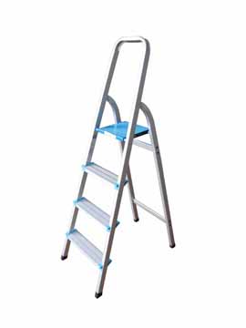

大家好,请问一下大家我们常用的铝合金梯子的材料是哪种型号的铝合金啊?在生产工艺上是不是有什么热处理?8 M5 q3 F9 y: S5 I) Z" `, C9 a
还望各位高手指点。。。

6005 挤压型材与管材,用于要求强高大于6063合金的结构件,如梯子、电视天线等

是的,需要做热处理,如淬火及时效等热处理.

一般用的是哪种状态6005T4还是6005T5啊

用6063也可以做,时效T5或T6然后加工。

6063做强度不够吧

一般为6005合金, 热处理用T6即可~
