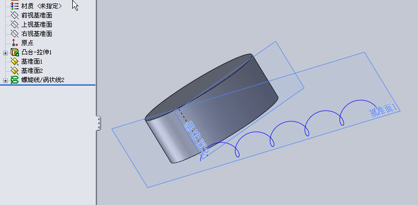

发表于 2009-12-7 11:33:23 | 显示全部楼层 |阅读模式 来自: 中国河北廊坊
螺旋线我看别人画象正玄曲线,怎么画的,

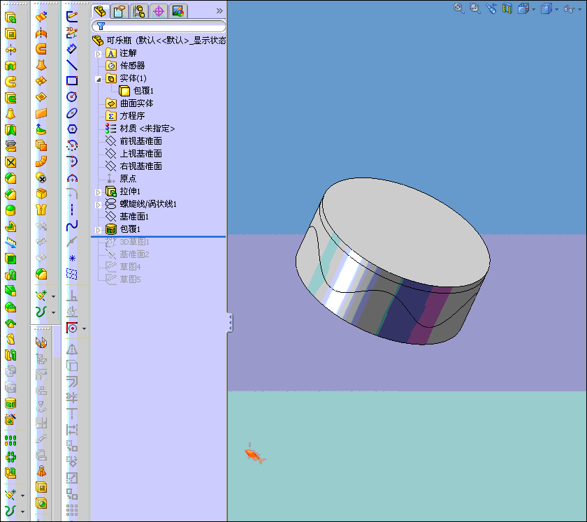

回复 6# 272163637 的帖子
4 I( W8 n# R: p+ c0 _
* O3 u+ ^/ C' a2 e& z& T! E[ 本帖最后由 gld123 于 2009-12-7 13:14 编辑 ]

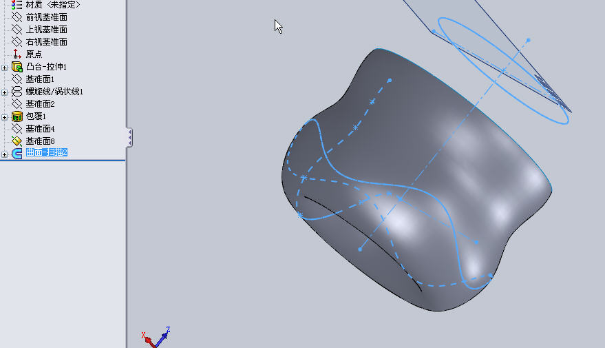

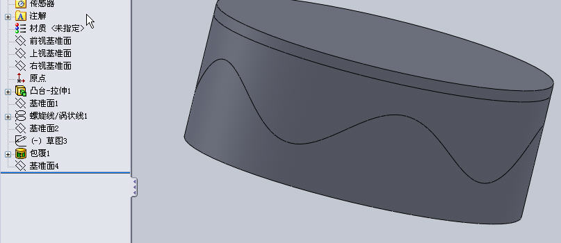

发表于 2009-12-7 14:11:50 | 显示全部楼层 来自: 中国江苏南通
原帖由 gld123 于 2009-12-7 14:05 发表 http://www.3dportal.cn/discuz/images/common/back.gif
3 i! J+ o4 R! `2 Z+ X( F/ q1515373! N4 V3 I4 B# Z8 d2 h0 v
下一步怎么办
7 z& D9 p/ B0 `& l1 h
. K! s" i4 s5 ]4 A/ d0 v; f+ w. E3 s
下一步,建立3D草图,然后转换实体引用,将正弦曲线的投影变为3D草图
3 z  g; ~& w$ [+ G. C# _/ T8 |2 b, v8 F: H% G2 Q. z
5 a$ P- j0 t; P7 x, l' v. f
我的这个丑是丑了点,但是做法还是一样5 R  U2 z8 A! u, g& q+ j# E
$ s1 X# x1 l7 Y3 ?! Y  d  J  E
  Q- p1 @  E8 m! |% B9 U" Y
  T; _% C7 |; z1 F+ ]: w7 z, {昏倒,我就发了一个图,咋传了3个的?
1 [7 L9 d* s7 p+ \2 H
" L: }! ~8 Q- c( x[ 本帖最后由 石朗林 于 2009-12-7 14:14 编辑 ]

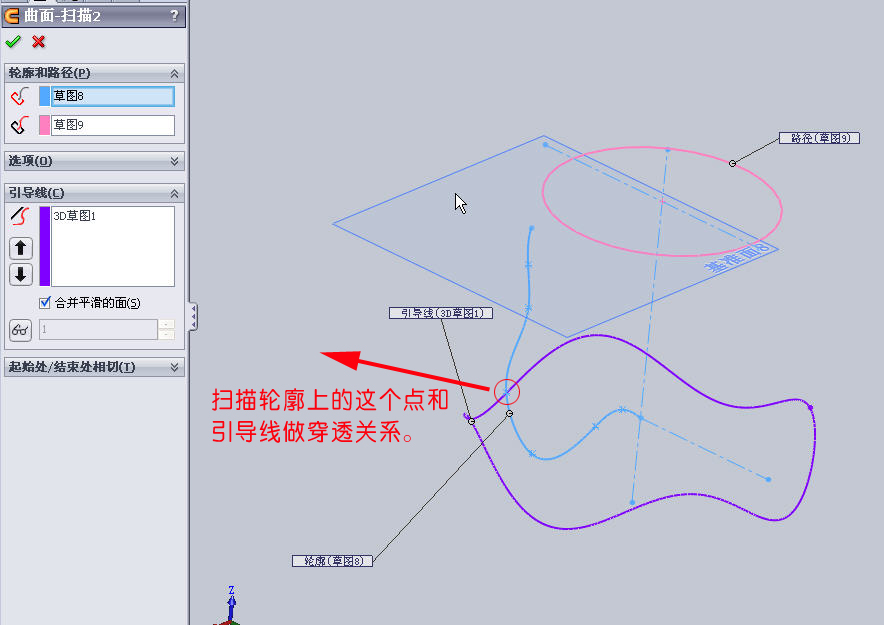

发表于 2009-12-7 14:13:16 | 显示全部楼层 来自: 中国江苏南京
下一步不就是画扫描轮廓,添加和引导线的关系了吗
发表于 2009-12-7 14:17:49 | 显示全部楼层 来自: 中国江苏南通
注意一下,扫描轮廓和引导线需要一个穿透的约束关系

发表于 2009-12-7 14:29:21 | 显示全部楼层 来自: 中国江苏南京
原帖由 gld123 于 2009-12-7 14:20 发表 http://www.3dportal.cn/discuz/images/common/back.gif
: \, E3 c/ f0 [* a- n! [$ {' E0 r) Q6 w
传个原件,三D草图没掌握,谢谢。非常希望大家帮助
2 P4 [: _  ?% i1 Z) g0 L0 n1 P7 S
1 h( L" [; o8 x+ T弄个动画给你看看吧

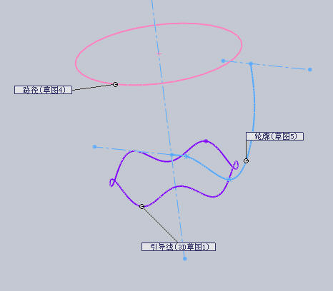

发表于 2009-12-7 14:33:07 | 显示全部楼层 来自: 中国江苏南通
原帖由 suning0127 于 2009-12-7 14:29 发表 http://www.3dportal.cn/discuz/images/common/back.gif
5 e& V, p1 [, E& p8 J- P- [3 v
* C! j7 f0 o; i  J; O* J+ v
$ A6 ]! [8 z: F( P* r弄个动画给你看看吧
: j! g1 }2 D& n! N( M
4 X2 a  Y" I+ Z- T2 J" j
这个兄弟的三D示意图很能说明问题了

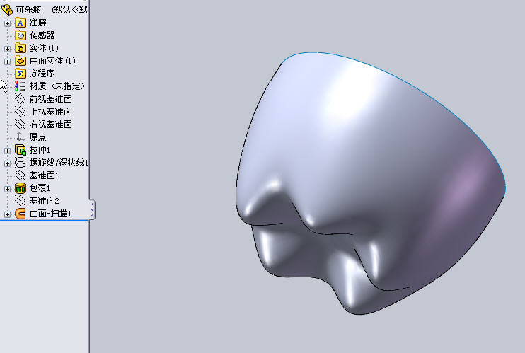

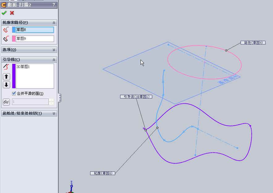

 楼主| 发表于 2009-12-7 15:49:48 | 显示全部楼层 来自: 中国河北廊坊
画到此处又进行不下去了,大家还的帮助,以加穿透
 楼主| 发表于 2009-12-7 15:53:59 | 显示全部楼层 来自: 中国河北廊坊
Snap1.jpg 就是到这里,就不会了

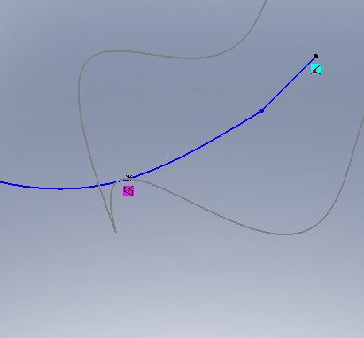

发表于 2009-12-7 16:12:47 | 显示全部楼层 来自: 中国江苏南京
“已解决”又改成求助啦
发表于 2009-12-7 16:13:42 | 显示全部楼层 来自: 中国江苏南京
而且,穿透关系是要在草图里面添加的
 楼主| 发表于 2009-12-8 08:32:43 | 显示全部楼层 来自: 中国河北廊坊
谢谢予馨的爹地热心帮助,这次真的解决了。在此谢谢。
