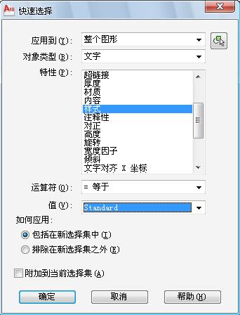

发表于 2009-12-7 11:06:46 | 显示全部楼层 来自: 中国浙江宁波
先找到使用了此字体样式的对象,改为其它字体样式,然后直接删除或使用purage命令清理;CAD中正在使用的字体样式是不允许删除的;0 R+ @! `$ F* Y; R
菜单“工具”里的“快速选择”可以快速选到使用了某一字体样式的对象;
; r1 K5 a" y/ r$ _8 D3 w8 u( a7 H+ @" x* r( z+ N/ L5 n
[ 本帖最后由 sealive_leafage 于 2009-12-7 11:11 编辑 ]
