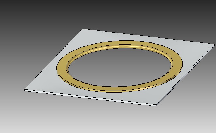

不会发图片,看附件吧,就是一个平板上开圆孔,圆孔有凸起的卷边。; J3 c; G" f+ d$ z  F  T1 u" Z: n, Z. ]

发表于 2009-12-6 15:45:16 | 显示全部楼层 来自: 中国浙江宁波
应该是拉伸孔吧,用成型工具即可。
发表于 2009-12-6 15:54:07 | 显示全部楼层 来自: 中国河南洛阳
钣金里面的成型工具
 楼主| 发表于 2009-12-6 15:56:16 | 显示全部楼层 来自: 中国辽宁沈阳
好的,我试试!

不用看就知道是钣金零件上的翻边孔。用成型工具做。

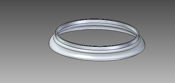

发表于 2009-12-6 20:07:34 | 显示全部楼层 来自: 中国山东德州
原帖由 salor-z 于 2009-12-6 15:24 发表 http://www.3dportal.cn/discuz/images/common/back.gif; ]+ s- y  ^+ {; ?
看附件吧,帮忙指点一下!
9 F1 g  `- q$ U0 c, S  x# F8 M( i- h6 Q+ T) H4 u
是这样的卷边孔不??如果是我再告诉你
9 t" f3 e5 d; Y$ [  N' R3 W' J
 楼主| 发表于 2009-12-6 21:48:10 | 显示全部楼层 来自: 中国辽宁沈阳
回复 11# lijing383 的帖子
就是这样的,我也试着做了,但是我还是新手,弄不明白怎么确定卷边的高度、孔的半径、卷边倒圆的半径?
