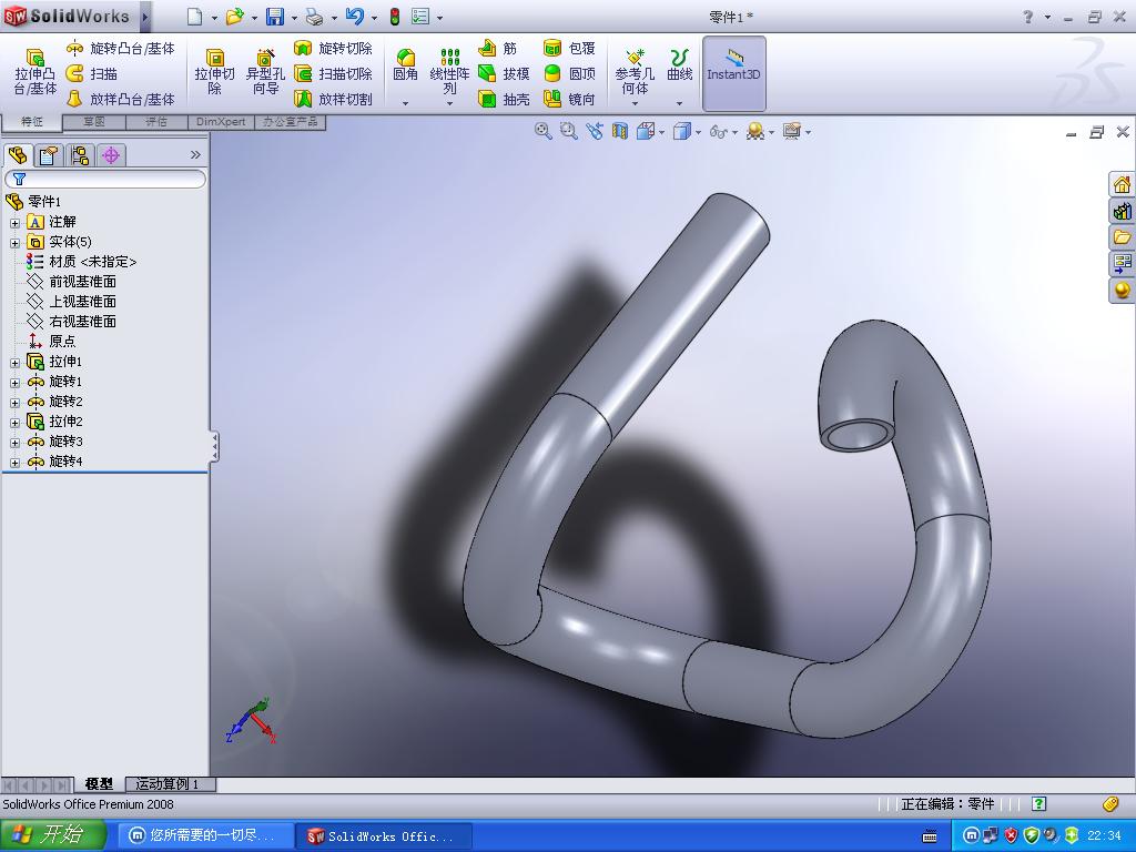

我弯的管 为什么在接茬的地方有痕迹 怎么让痕迹消失啊?

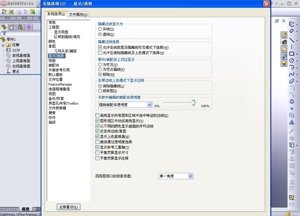

在选项里把“零件/装配体上切边显示”改为“移除”就行了。
