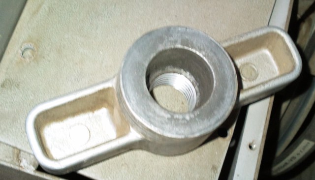

3.jpg ! F- Y  y+ i4 ]) b
做这样一个小螺帽要多少钱?

要看该件的材料、尺寸、精度、还有批量大小等要求才能定。

如楼上说的,还需要给出重量、表面处理、包装方案、报价要求等信息,如果全面了,我可以给你个详细的参考。

不知道生产量,怎么知道成本,如果就做1个,成本会很高。

做一个模具成本都不得了,单件可以考虑改结构用焊接件 :P

做这样一个零件的精铸模具(铝模)大概需要1500--2000元。- y6 l8 a+ q! I/ }8 |
然后按材料费、后续加工费(攻丝)、人工费、模具均摊费、利润,几项相加除以加工数量,就是该件的价格。根据你的零件图形,我认为材料费×2+模具均摊费等于该零件的最低价格。

我就做一个,材料是灰铸铁,表面镀锌,质量大概1斤,能否用砂型铸造?

用消失模铸造,应该可以,加工一个实型,很便宜。

一个的话不要用砂铸,也不要用精铸,只需要用消失模手工做一个模型,然后消失模铸造即可。这是成本最低的了,如果和厂家关系好,他们愿意帮忙做,不要钱的。如果是热镀锌,注意用扩径丝锥。

----那就做个木模,估计价格不超过200元。

如果你用铝合金,你到铝合金加工厂,沙注应该比较便宜,你有现成的一个就可以了,不用在做木模了。
