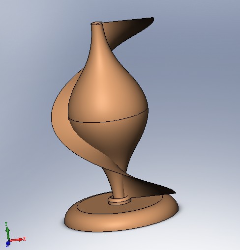

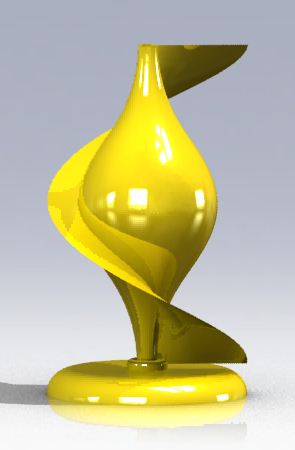

草图没什么错误 怎么扫描的结果不一样。请高手指点。/ [( _, x, ^* q4 y- L% A! M
[localimg=220,300]1[/localimg] {G6SDCR4GM@D)[({FO8S.jpg " ^  P: q4 q; U" c; s* k9 d

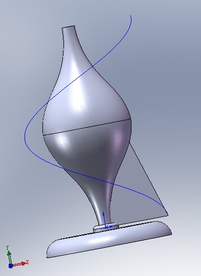

那个螺旋线应该设置成引导线,而路径应该做一个圆
 楼主| 发表于 2009-12-5 21:54:27 | 显示全部楼层 来自: 中国湖南长沙
回复 2# maomaomeng 的帖子
那样本路径不是螺旋线~咋回事?

好像应该是路径搞错了吧 看你上边的图片 路径应该是那条螺旋线的
发表于 2009-12-6 10:04:52 | 显示全部楼层 来自: 中国湖北武汉
看了一下,我认为是草图问题?楼主画的轮廓一定要作在与螺旋线的基准平面上。
发表于 2009-12-6 10:29:39 | 显示全部楼层 来自: 中国浙江金华
不要引导线直接可以扫描啊!
