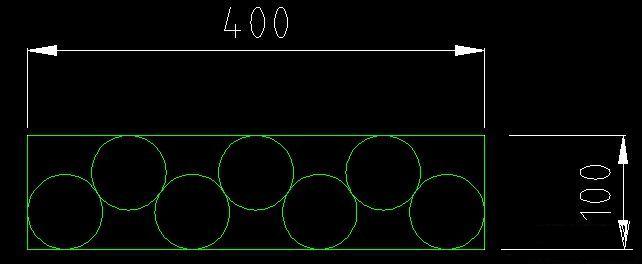

此图如何绘制,那位指点一下,谢谢!

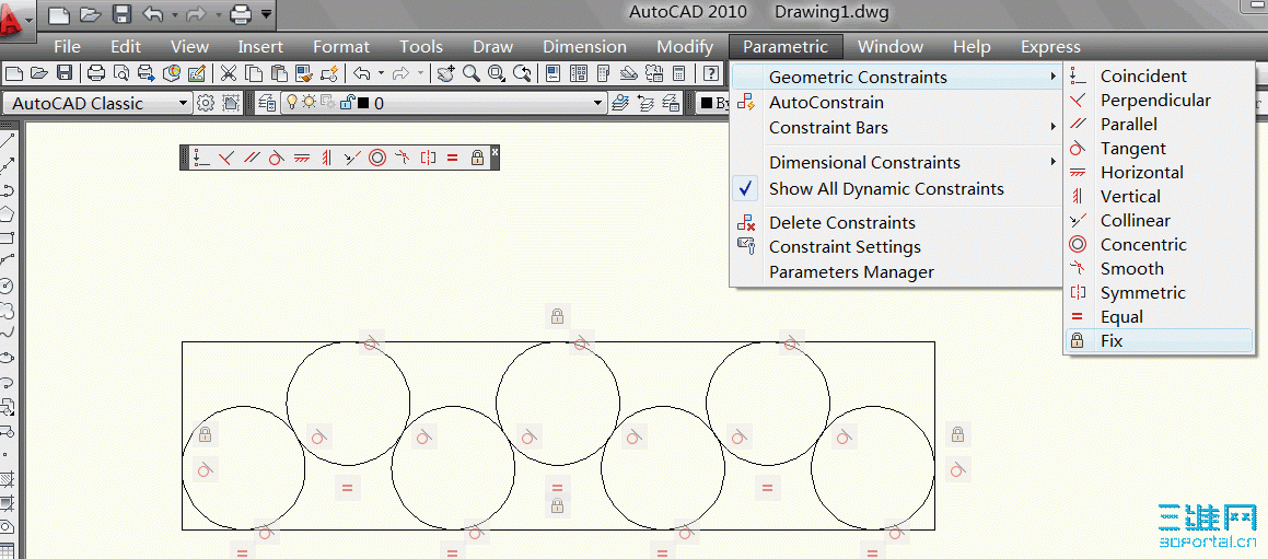

用2010的约束功能可以实现你的要求;

我的出发点是,这是数学问题。先发答案了,32.77,是约数。

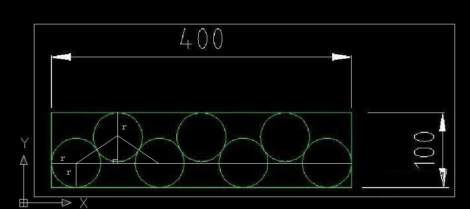

发表于 2009-12-5 16:21:15 | 显示全部楼层 来自: 中国广东东莞
这个题目的突破点是,图形已经说明最左右的两个圆都是靠紧100的两边。3 H( N# c, w" H) K& t
所以,初中的几何知识就可以解决了。
+ x/ W4 \  Y! L- U" ?即,通过上图的直角三角形设立圆r的 2元1次公式,(4-2r)/3/2 的平方+(1-2r)的平方=2r的平方。7 N) A  ~& Q3 O- X% U) \3 i
简化后的公式是 rxr-40r+13=0  (这里为了计算方便,把400、和100的高度简化为4和1,最后答案再乘会100)
' U2 T6 I5 T% C0 ]" a# Y6 ]9 ?) n最后的结果是32.768....无理数取32.77
# J& S7 O' ]5 e. L8 _5 @! D然后再在cad里面用画圆的 相切、相切、半径命令。
发表于 2009-12-5 16:25:56 | 显示全部楼层 来自: 中国广东东莞
都忘了怎么解方程式了,如下是公式, $ B& X3 p( t) n1 ^) e/ t* G
楼上的更精准,能否展示下如何不用计算,直角用cad的命令来做。! {* U6 T& Y% n

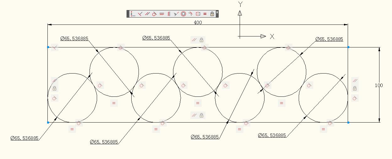

现在才明白 sealive_leafage 的意思,落伍了。。。
( v# H) ~' _2 ?4 P: T: W
2 o$ F; x5 u  F) Y: k
$ l6 d+ U$ T0 H6 y6 w# Y即先画1个400x100的方框,再随便画7过圆,用fix 约束 400x100 的尺寸,再用=equal 把7个圆固定相等,最后tangent依次把方框和圆按相切的关系固定。' {7 [5 f- f2 A4 }; W: |5 r9 k
7 ]. j( Q  O0 e9 B' w自动完成效果。 cad2010真是这先年来最创新的变革。

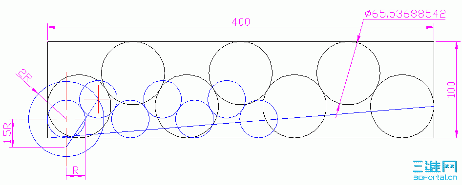

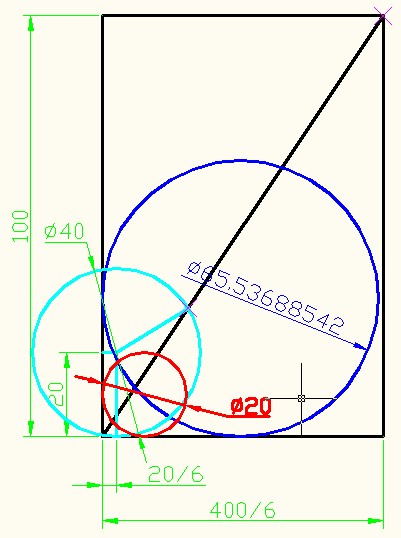

我也没看懂   e5 d8 _9 \' g, n- r$ M) X
6 V5 M5 r4 f3 Z我的方法
5 o5 O+ ^( q* w8 `- N  @缩放红圆至蓝圆 参照洋红色点
