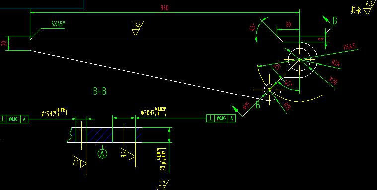

! }' F: t: T0 M% S0 d* D3 L, L5 V大家看这个图纸里面的垂直度能保证吗?
3 u, p$ F- q- R9 U本人认为这个工件的基准面A在加工过程中所能保证的平面度大概为0.05~0.08,再以这个面为基准,能保证孔对基面的垂直度吗?

1.你这个板不薄啊,应该可以保证。
0 e& [; I/ `' M8 m3 v, D2.虽然基准面A较大,但可以向设计者征询,基准面是否可不包含整个A面,只取装配定位部分;这样加工孔时,定位面也可更合理。

如果以整个面为基准的话,打孔的模具的基准一样要以工件的整个面为基准,测量垂直度时也要以工件的整个面为基准,而不是取基准面上的某一部分为基准进行测量垂直度。  k+ j$ y# t9 e6 s) L
我个人认为可以保证的。

此件长度尺寸不算太大,厚度20mm,平面度可以保证在0.04mm以下,两孔对A面的垂直度(0.05mm)可以保证。

从工艺的角度来说
& a  ]3 M# m: m% ~! V, U  g+ {你把整个A面当作基准面是不合理的
! P4 V; y' ^4 M1 `8 ~# w' ~既增加了加工的成本1 [/ N* |) @' a5 h* v
也使后面的精度要求受影响4 n9 ]+ }" S+ Q7 r: M
所以可以设计几个凸台,高0.5-1MM
4 p1 ~7 u; z% y& m- @& c) Q然后考虑垂直度+ F: U- D& W. ^! k
这个应该是没有问题的。

基准面粗糙度为6.3,垂直度应当是可以保证的。

平面度保证起来有一定难度,360的尺寸不小,从而会造成垂直度不能保证。

工件并不大,注意在装夹时使力均匀,不要是板面变形。用加工中心进行加工,可以保证垂直度要求!

如果以整个A面为基准,很难保证

请问专家们,如果弄个凸台的话,只凸台加工的话是不是加工是不容易安放,调整呀?

问题是平板的整个面都是基准,如果平板某各部位是凸起的,那个垂直度很难保证了啊,再说平面度对垂直度有影响的啊!还请高手赐教

其实0.05的垂直度相对与这工件来说是比较容易保证的。

5 A( Y; l1 }4 d2 A) l那它这平面应该有个相应的平面度要求吧。

A面加工保证的话没有问题,打孔后再绞孔完全可以达到。

加工A面的时候建议打一下表,这样的话做你这个工序不会有任何问题。
