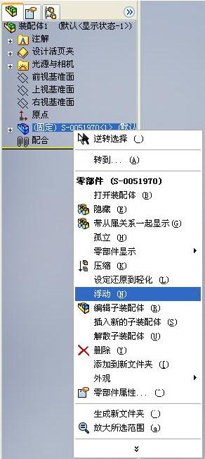

今天插了一个零件,配合的时候这个零件不动,而我的大零件其中的一部分动了,郁闷的很。网上说“装配体中所放入的第一个零部件会默认成固定。若要移动它,在该零部件上单击右键,并选择浮动选项。”结果根本就找不到。请问高手们,这选项在那啊??
发表于 2009-12-5 10:33:37 | 显示全部楼层 来自: 中国江苏常州

 楼主| 发表于 2009-12-5 15:45:23 | 显示全部楼层 来自: 中国上海
谢谢
原来在这里啊,我还在3D图上的零件右击,又学到了一招,谢谢了
