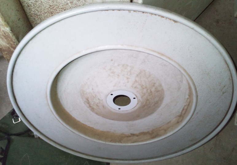

1 J7 s; e) s/ A" |请问做把一个大圆盘卷边在SW里怎么做成?另实际中如何加工出来,成本多少?

楼主看来是做微波天线的,哈哈,那里发财呀

以前我见过一种叫液压卷边机的,你不妨网上搜索看看

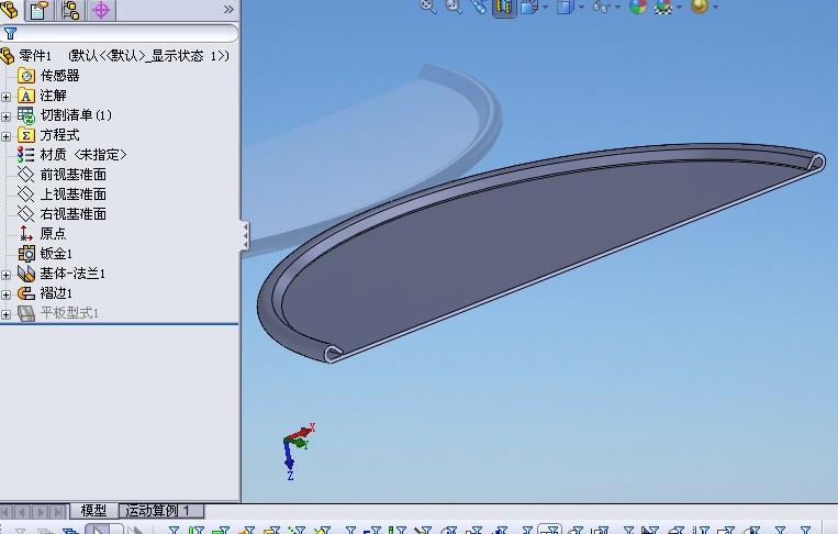

sw里有个命令叫褶边,你可以试试
发表于 2009-12-5 13:00:08 | 显示全部楼层 来自: 中国四川成都
不过圆盘可能不行,实在不行用实体吧,只要能达到设计意图就行。。。工程图出来,加工知道什么意思就行

成型工具能画得出卷边的效果吗

这种产品我们公司就做,但SW能如何实现,我还真没有找到方法?谁能帮忙?最好是用褶边的方法,但SW2008 的褶边为什么只能褶直边呢?

这效果在2010里是可以出来的,工艺的话我不做这,得请教高手了,

用旋转特征好了如果这个翻边四周都一样的话
发表于 2010-2-2 15:40:29 | 显示全部楼层 来自: 中国山东烟台
用旋转特征吧
