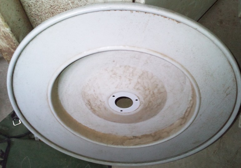

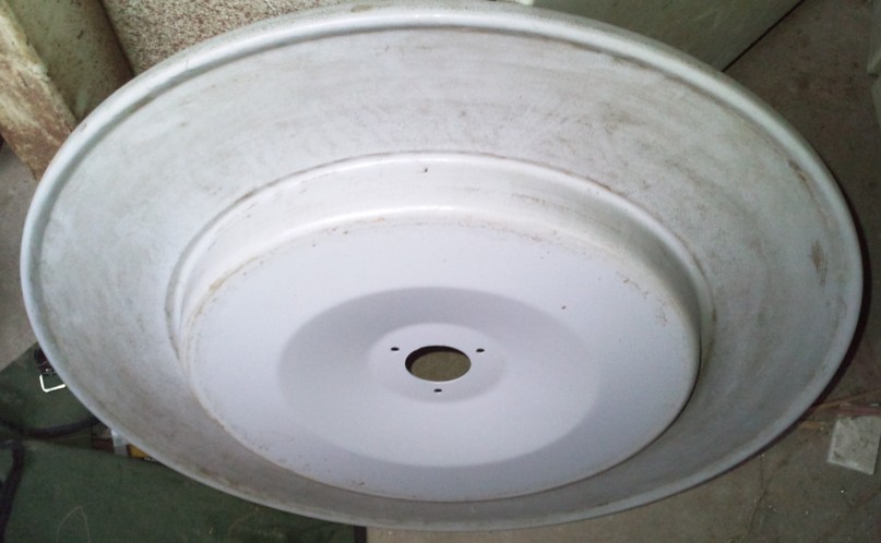

[求助] 这种钣金怎么成型,成本多少

1.jpg 未命名.jpg # d" w1 ?" W6 u6 Z9 i3 ^! v' T9 j
/ Z& x/ \" b2 e8 ^2 n- {+ N: p请教这种钣金怎么成型,成本多少?圆盘怎么卷边?圆盘直径为640mm,做这种冲压模具大概要多少钱?
发表于 2009-12-5 09:30:02 | 显示全部楼层 来自: 中国广东清远
圆盘卷边可以用旋压方式。
liuhob + 2 应助
发表于 2009-12-5 09:41:32 | 显示全部楼层 来自: 中国上海
这是冲压件,不是单纯的钣金件,成本问题首先要问楼主生产的量有多少,大批量生产成本不算很高(成千上万件),单件没人做或成本高的吓人。
liuhob + 2 应助
发表于 2009-12-5 10:03:12 | 显示全部楼层 来自: 中国河北沧州
这个件下来至少三套模具!落料,成型,和最后的冲孔切边,边缘我看不清!如果复杂还地有个最后整形!那就四套吧!磨具都不复杂,我看着也是汽车上的件吧!精度要求一般不高!那就贵不了,算完料钱,再加上2000加工人工费就够了!
liuhob + 3 应助
 楼主| 发表于 2009-12-5 16:48:10 | 显示全部楼层 来自: 中国广东深圳
用旋压就能做出这个零件吗?成本贵吗
发表于 2009-12-9 10:44:20 | 显示全部楼层 来自: 中国山东烟台
旋压拉深!!!!!!!!!!!!
发表于 2009-12-9 20:06:51 | 显示全部楼层 来自: 中国江苏常州
个人觉得应该是落料和中间空一次成型,然后以中心孔定位在拉升圆柱面,再拉升中间锥面 需要3套模具 最后卷外缘边
发表于 2009-12-22 12:35:56 | 显示全部楼层 来自: 中国上海
请问量大不?如果量大我帮你介绍一个厂家,他们是做钢圈的,对这种工艺很成熟
发表于 2009-12-22 16:54:16 | 显示全部楼层 来自: 中国江苏苏州
就是个拉伸件,随便找个冲压厂就搞定了
发表于 2009-12-23 21:58:54 | 显示全部楼层 来自: 中国浙江宁波
分三步:1,拉深;2,冲孔与切边;3,旋压卷边。当然还可以考虑其他工艺,成本不是特高,15000-20000之间。
发表于 2009-12-24 08:48:02 | 显示全部楼层 来自: 中国广东佛山
有点奇怪, 楼主连制件的材质、料厚、相应尺寸要求都没有,怎么知道制造成本?
* f  Y' O' n+ D; j0 q4 B, b/ L5 A建议楼主补充一下, 楼下再讨论。
发表于 2009-12-24 11:04:12 | 显示全部楼层 来自: 中国山东威海
这个落料,成型,旋压
