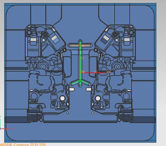

我用型腔铣中的轮廓做的,用深度优先,目的是为了不踩刀,结果它的深度优先和层优先没太大区别,还是一层层的往下铣,抬刀很多浪费很多时间,而且进退刀有时还很好笑,刀路效率只有等高的一半,等高刀路漂亮,可漂亮有个P用,它会踩刀啊,还有PM可是把大大小小高低不等的平面一下编出,UG找了半天没这功能,害我光平面编了几十道程序,这活花了我一天半时间做完,我把图传上,里边留有两道示意刀路,高手们看看吧,请发表一下看法

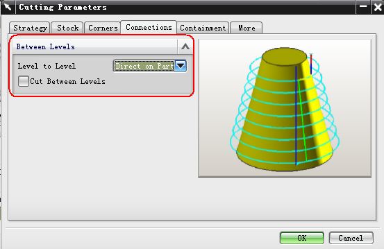

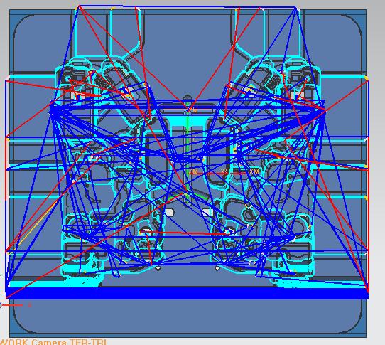

文件太大,上传太累~~,见图设置重新生成~~,减少了大概有1/2强吧~~

 楼主| 发表于 2009-12-7 09:34:46 | 显示全部楼层 来自: 中国江苏常州
楼上大哥,你的刀路踩刀了

发表于 2009-12-19 18:20:24 | 显示全部楼层 来自: 中国台湾
深度优先和层优先....这参数好像4.0比较听话
1 P, {" f" t2 H" @$ F- m4 \. m- W' W6.0我知道有些问题.它计算方式好像宽度和刀径有限制.太窄处会自己强制用层优先
