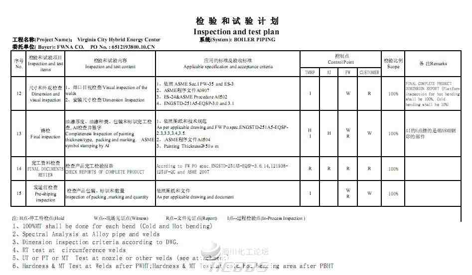

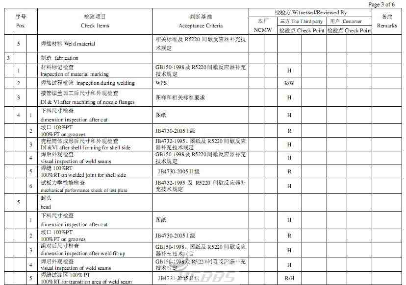

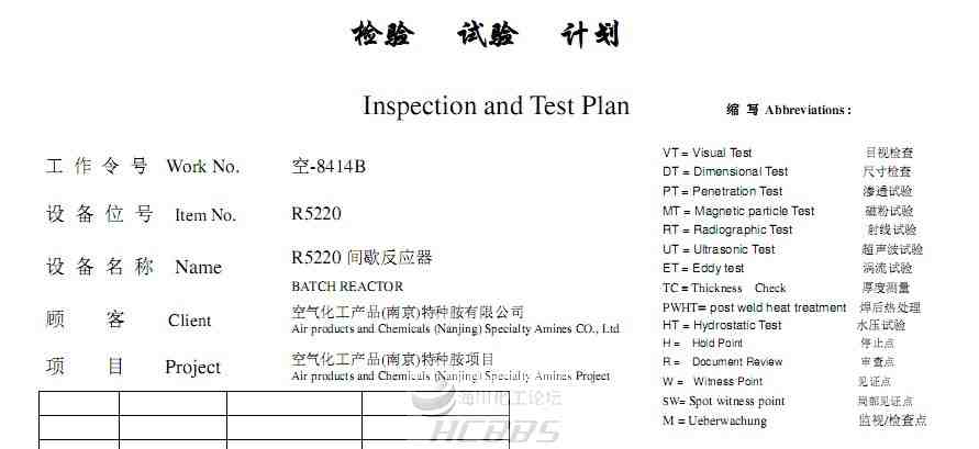

/ N2 K. n4 I. }9 x1 W% i9 J- ], M' t/ O0 V; |* ^9 j
楼主,下面的示例希望能有所启示:
