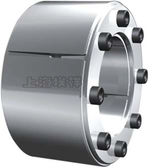

目前要一批零件,数量比较多,请问有没有那种直接穿在内孔,让后闷头闷在涨套上,用顶针顶住闷头上中心孔,顶的越紧涨的越紧的那种,有现成的卖吗,不想自己做,我想工具厂出来的精度会比较好吧

其他类型的也可以,只要能撑住内孔车外圆,内孔有2两种,一个28的,一个是30的

有涨紧套出售。你可以联系带轮的厂家6 U/ H1 H$ N1 A6 A) n- @
我们使用过慈溪同步带的!

参考标准:
4 L  I7 W; _) ^% sJB/T 7934-1999 胀紧联结套 型式与基本尺寸
# I8 C  O- w" ahttp://www.3dportal.cn/discuz/viewthread.php?tid=376595&highlight=7934
7 X1 B' O5 c1 k# H' l" w可以从这里选择合适的型式,不过好像没有用顶针、闷头的型式的。5 J: J$ g- c# O4 C) Y! h

这种工装很简单,如果自己不想做可以向齿轮或盘类零件厂家买
发表于 2009-12-7 13:22:30 | 显示全部楼层 来自: 日本
撑具,自己做,精度也高啊,槽位不要锯片铣,用线切割加工

胀紧套有很多厂家生产:
' V* D7 m( ~! E, D- c% a# yhttp://www.sh-aixiang.com/
, x7 ^8 i' S( Ihttp://www.ciney.cn/?bdclkid=8xt_-56X2aG3zh7vjjB0uXuBMxeTL3TL3J
