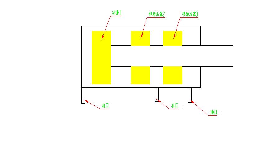

我看到这个油缸动作时,可以有三个位置准停,哪位行家帮忙分析一下油缸是怎么工作的?4 c: C; B1 v& \0 X. y/ V4 g
(注意:油口2、3的位置不准确)$ T$ w5 ^5 K# |0 f" B: B0 x

油口1进油,油口23回油,当油口1进油后,因为固定活塞1和移动活塞2之间暂时密闭,所以活塞1带动活塞2一块往右移动,移动活塞2和移动活塞3之间有回油口,油被挤回油箱,活塞3不动,当活塞2与活塞3没有空间后,活塞到达第一个位置;继续供油,活塞2推动活塞3一起移动,一直推到活塞1和活塞2之间的空间已平移到油口2的位置时,活塞到达第2个位置;活塞1继续移动,活塞2和3不动,直到第三个位置时停止.
 楼主| 发表于 2009-12-4 16:50:23 | 显示全部楼层 来自: 中国山东威海
油口2和3的位置不准确,我大体画在上面。
