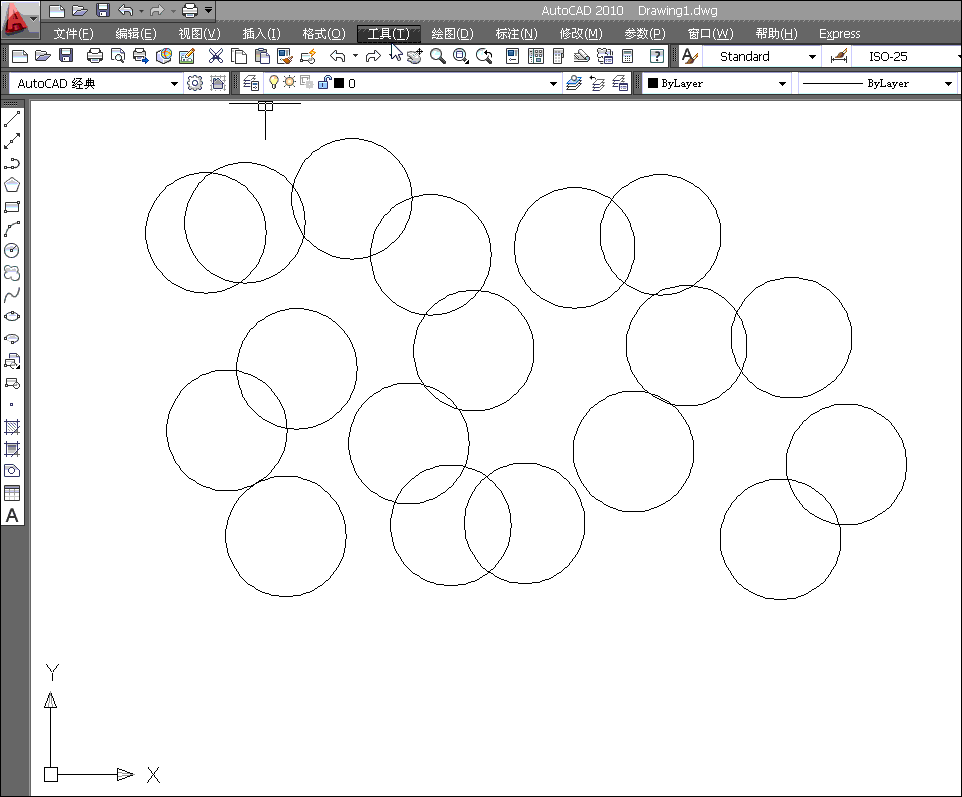

       请问大家一个问题,在CAD中怎么样把一批直径为3mm或5mm的圆改为直径为5mm或10mm。圆太多了,一个个改很不方便,请大家帮忙!

把3和5mm的圆分开,单独放大,再放回一起。
发表于 2009-12-4 15:09:38 | 显示全部楼层 来自: 中国广东东莞
这样圆心会变,也不对。
+ m9 w9 O, x; ?9 ~0 ~  A用偏移吧,2mm。
1 }/ F3 q9 k2 M* O9 T当然看你的圆有多少了,几万个就麻烦了。
发表于 2009-12-4 15:11:52 | 显示全部楼层 来自: 中国浙江宁波
“工具”菜单里“快速选择”,选择对象为圆,直径=5的所有圆,然后在“特性”里修改直径;% S# e5 t  F" V% ]6 k
