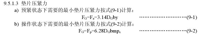

1 9-5式中0.785xDG^2是容器内的压力对螺栓的拉力,正如压力作用在法兰盖或封头上,法兰盖对螺栓存拉力,力的作用面积是直径等于DG的圆面积,若减去内径就没有作用面积了。
0 P, x  P1 D; X. e- D( L8 K( S2 第2项6.28DG bmpc是操作状态下需要的垫片最小压紧力。见前面的式9-2:
