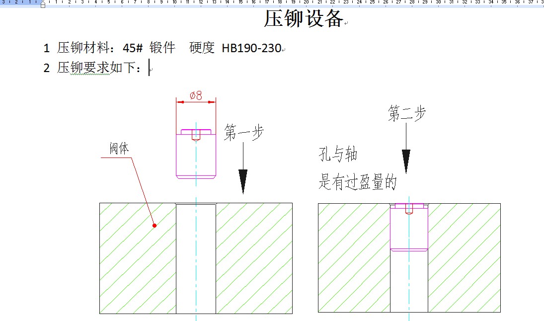

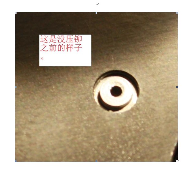

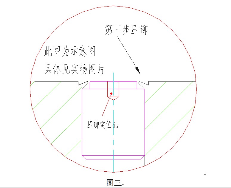

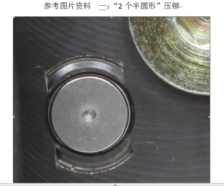

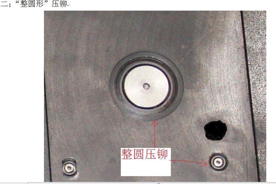

发表于 2009-12-3 22:29:07 | 显示全部楼层 |阅读模式 来自: 中国上海
问题:比例换向阀 阀体上堵头压配后封口问题~~
, `' L. X' N) j3 |3 W% P; _  F想请见多识广的工程师们指点一下
8 S9 [( R  O  _' U; N+ P& ]- |9 _我自己画了  一个简单是示意图!还有实物图片~~9 y, @- t2 c9 v  _" N: E0 n
如果哪位仁兄公司有这种机器也可与我联系!" ~  [0 ~3 U' z; _" V! j
如果帖子不清楚可以看我的附件!( M) y7 ]* p" S3 v# |

发表于 2009-12-7 09:09:53 | 显示全部楼层 来自: 美国
我们用了一种,没有你这么复杂,我们的压力在250bar以下,我们的阀块上孔是同心孔,底孔6到6.5,我通常用6,外孔是7.0到7.1,然后有铆钉,直接用枪打进去,颈部断开.就好了
 楼主| 发表于 2009-12-7 21:18:01 | 显示全部楼层 来自: 中国上海
我们阀块高压部分能超过420bar,能用吗?

发表于 2009-12-18 20:54:30 | 显示全部楼层 来自: 中国浙江宁波
回复 15# xjf308233932 的帖子
我们产品也需要这个堵头,在力士乐很多产品上看到过 ,北京华德的产品也有这个堵头,现在我们只有用球涨式堵头替代 效果一样就是样子难看,也希望有知道这个堵头的同行提供下消息

发表于 2009-12-27 10:12:09 | 显示全部楼层 来自: 中国河北唐山
弱弱问一下,压镏的目的是防止堵头挤出吗?
 楼主| 发表于 2009-12-27 12:45:05 | 显示全部楼层 来自: 中国上海
是啊~~莫非21楼  有什么号的建议!~
