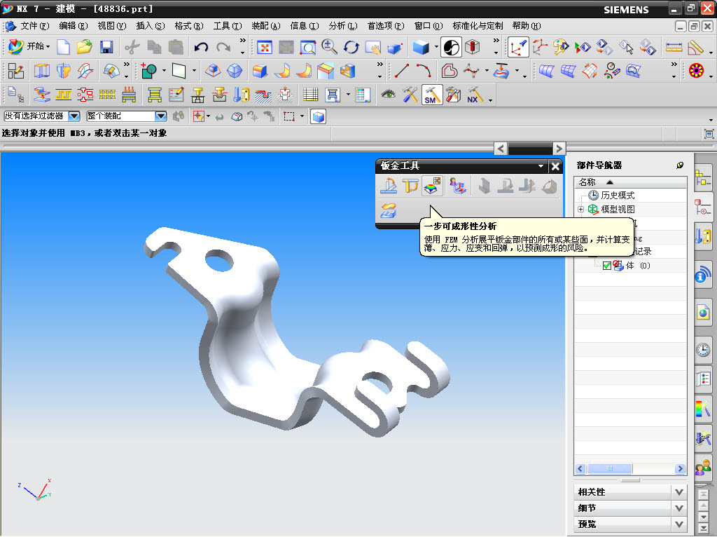

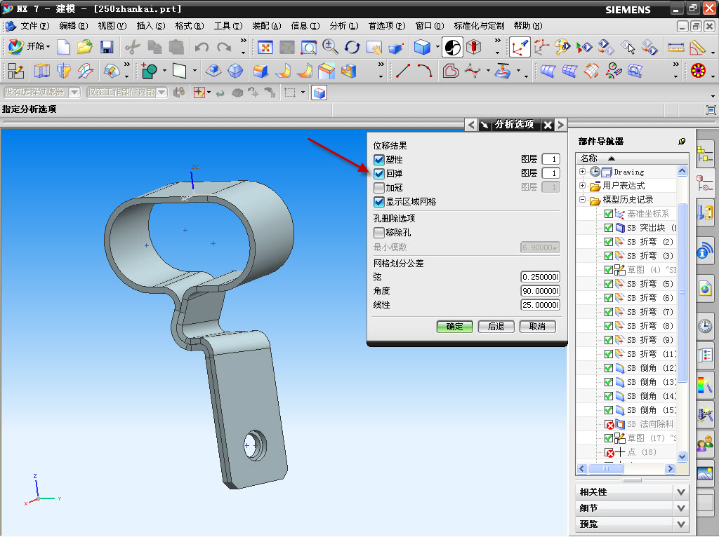

发表于 2009-12-5 20:11:40 | 显示全部楼层 来自: 中国四川广元
beyond2009 + 5 应助

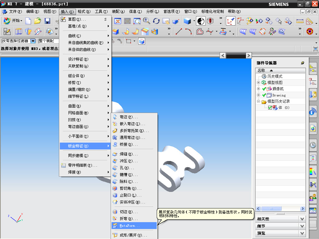

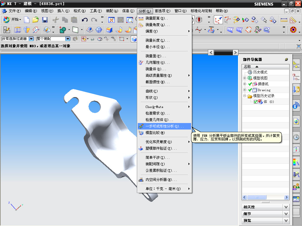

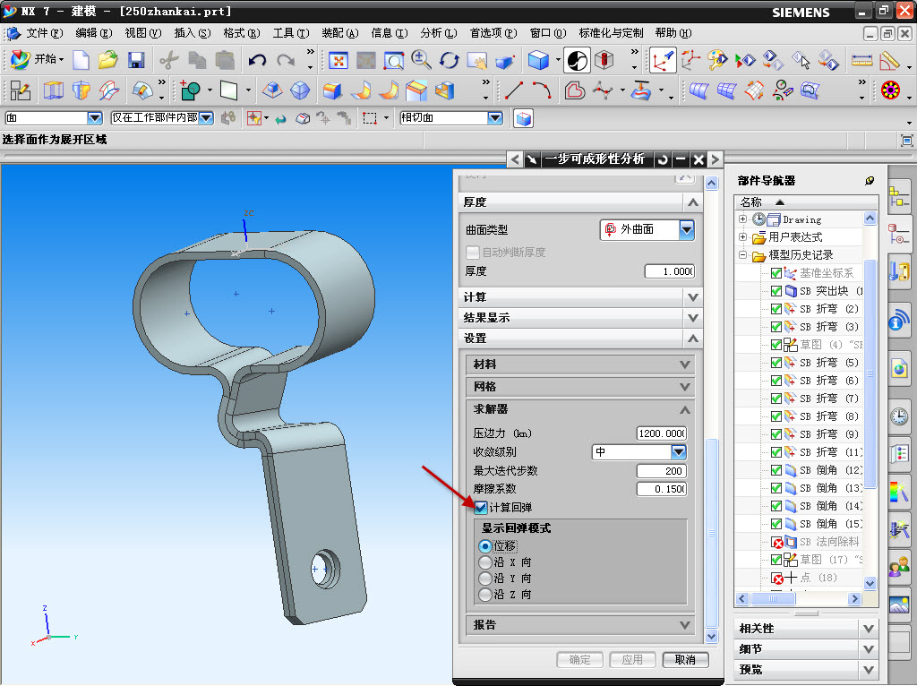

发表于 2009-12-5 23:49:10 | 显示全部楼层 来自: 中国四川广元
