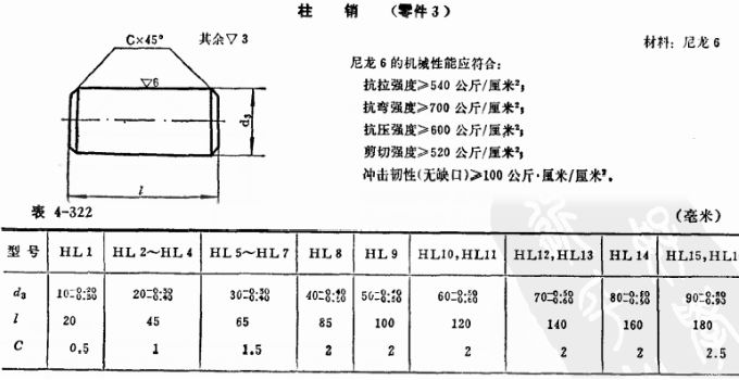

尼龙棒联轴器中的尼龙棒粗细是如何规定的?
" X7 o% a4 F. ]7 |有标准可依吗?0 o/ z" p& j8 }/ B! [* ]
如何计算尼龙棒的抗剪切力?
" A  j, ]& q( e它的抗剪强度取何值为宜?

这种联轴器旧标准中叫柱销联轴器(Q/ZB 128-73),新标准中叫弹性柱销联轴器(GB/T 5014-2003)。尼龙柱销尺寸及强度见下截图:

 楼主| 发表于 2009-12-4 13:47:03 | 显示全部楼层 来自: 中国山东潍坊
原帖由 gaoyns 于 2009-12-4 11:27 发表 http://www.3dportal.cn/discuz/images/common/back.gif
% ?( k7 P9 O+ z9 N这种联轴器旧标准中叫柱销联轴器(Q/ZB 128-73),新标准中叫弹性柱销联轴器(GB/T 5014-2003)。尼龙柱销尺寸及强度见下截图:
5 V# y1 c/ c) U8 X# {" A: s
谢谢兄弟; n7 Z5 S8 \" s
终于看到资料了& P% s" \: S% Z' @& m" V5 w
谢谢

发表于 2013-6-29 22:02:51 | 显示全部楼层 来自: 中国河南郑州
尼龙6剪切强度手册上是52怎么会事
发表于 2013-6-30 16:12:06 | 显示全部楼层 来自: 中国山西太原
孤独的失业者 发表于 2013-6-29 22:02 static/image/common/back.gif
- A  S, k5 [$ ]- F! S, d3 V尼龙6剪切强度手册上是52怎么会事
% q* D& o/ h  I3 z这是单位不同,尼龙6剪切强度52MPa=520kgf/cm^2.
