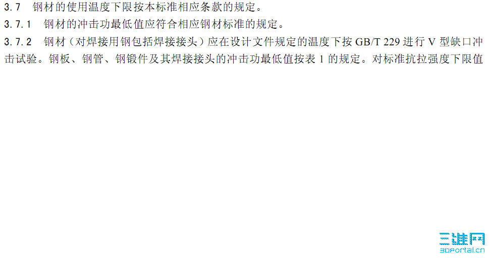

& |3 g; w, e  `4 U. H3 |9 LQ345R与Q345R的焊接接头的常温冲击功取多少?
发表于 2009-12-3 12:27:00 | 显示全部楼层 来自: LAN
GB713-2008,规定Q345R,AKV(0℃)≥34.; j8 q. k5 a2 K, O* w& `
+ _4 I; C4 a; v! u, o
常温也应该满足该条件.

发表于 2010-4-14 14:33:50 | 显示全部楼层 来自: 中国北京
9 P, \+ q  [2 N! l1 Y2 l2 H0 G
6 m- B, t! F; AGB150的征求意见稿已经明确冲击试验的要求包括焊接接头。ASME一直是这么要求得。

发表于 2010-4-21 09:00:56 | 显示全部楼层 来自: 中国辽宁大连
做焊接工艺评定或设计时,焊接接头的冲击值可取焊材、母材标准中较高的(仅限国内材料)。Q345R(-20度)冲击可以达到100J以上。完全可以满足产品需要。
