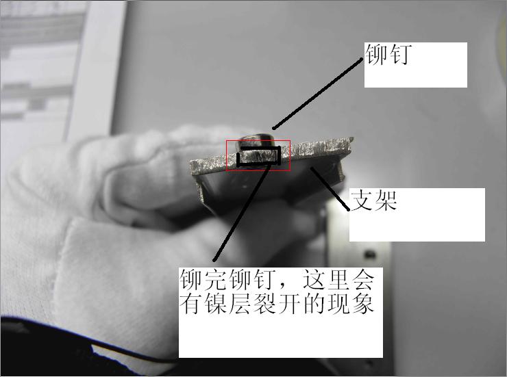

支架上边缘有个孔,孔的直径为3.6mm. 边缘最薄的地方宽度为0.5mm,也就是边缘到孔心的距离是2.3-2.5mm. 支架镀镍,厚度5 微米(μm)。可是镀完的支架,铆上铆钉,就会有镍层裂开的现象,但是折弯实验,其他地方都是合格的。只有这个地方铆完铆钉会有这种现象,初步排除是镀镍方面的原因,那还有什么原因为造成呢? 会脱镍的支架,我们用烤炉进行150度 4小时烘烤后,取出自然冷却后,再进行铆压,镍脱落的现象就没有了,或者说大大改善,这为何解呢? 谢谢各位了。9 |4 j- w& t( R. B3 U
+ g8 H  ^2 H2 B! A) N9 Y备注:早先采用同样的工艺镀镍都没有出现这样的情况。

若是有經過高溫處理後再進行加工沒發生問題的話,很明顯不是鍍層的內應力過大就是底材的內應力過大,建議底材電鍍前先用高溫處理後再去電鍍以排除是否為底材的問題。

镍本来就比铝硬,变形应力也比铝大,铆压时铝变形位移量大,将镍层挤破就脱落了。
7 d4 J* c% c9 e% ~+ V# t0 T用烤炉进行150度 4小时烘烤后,取出自然冷却后,铝的结晶度发生了变化,硬度升高,变形量降低,镍层就没挤破,镍脱落的现象大大改善是正常的

镍层和铝材的塑性变形值不太一样的原因吧
