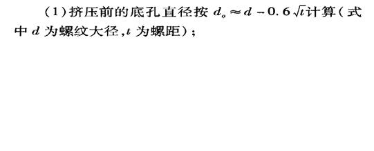

我公司一产品,图纸上为M16-6H,需要装钢丝螺套$ [& f6 [$ q! T( Y; k" ~
故需挤压ST16x2的螺纹,求挤压螺纹前螺纹底孔的尺寸以及计算方法.

下面的资料可供参考!& z% I. ], c" w0 [: o% h# ~
挤压螺纹底孔直径不是一次能够做成的,需要多次试验对比得出最终理想的底孔直径,有机会探讨一下了!) _' r- h7 q# C& V
参考经验公式: 未命名.JPG

 楼主| 发表于 2009-12-16 12:49:38 | 显示全部楼层 来自: 中国江苏苏州
关键ST16x2这个螺纹大径是多少呢?
发表于 2009-12-16 13:19:05 | 显示全部楼层 来自: 中国天津
此标准应可查到你需要的数值。0 u: ]+ B  i" r1 q
GJB 119.3A-2001 安装钢丝螺套用内螺纹2 b0 O7 P) `2 h( ^7 ^/ Q2 ~' T
