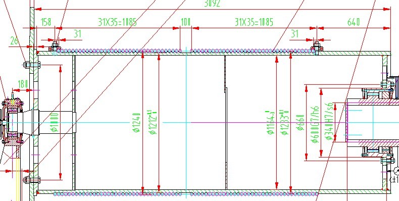

卷筒一端与减速器连接,一端由支座固定,但运行起来后,起重机沿轴向串动,大约1cm左右,支座轴承已经顶死,联轴器也没有间隙,不知道是什么原因,请大家帮帮忙。

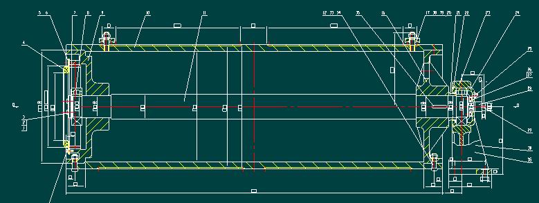

发表于 2009-12-1 08:46:00 | 显示全部楼层 来自: 中国山西太原
下图是起重机提升卷筒的结构图,轴向定位在右端,右端的轴承左边由轴承盖挡住,右端由联接盘压住,左右都不得窜动。左端轴承是自由端,左端通过电机、减速机带动固定在卷筒上的齿轮盘使卷筒转动。窜动的原因就在右端轴承处,仔细检查轴承盖和联接盘是否与轴承紧靠,螺栓是否松动,可在此找到原因。

 楼主| 发表于 2009-12-4 09:57:57 | 显示全部楼层 来自: 中国浙江杭州
轴承装反了不可能吧。有没有可能是卷筒与减速器之间的联轴器没有顶牢?请各位分析一下
 楼主| 发表于 2009-12-4 10:02:04 | 显示全部楼层 来自: 中国浙江杭州
这是卷筒图,大家看看

发表于 2009-12-4 10:11:27 | 显示全部楼层 来自: 中国山西太原
回复 7# zhuyuntao 的帖子
这是大连起重机厂的标准设计,怎么会选错轴承呢?再看12楼的图是同样结构。

发表于 2009-12-4 11:45:56 | 显示全部楼层 来自: 中国江苏徐州
先复核检验连接件尺寸,我们曾有过支承座轴向尺寸不符的情况。现在如图片所示的结构形式,一般就不会窜动了。

 楼主| 发表于 2009-12-14 23:06:00 | 显示全部楼层 来自: 中国福建福州
谢谢各位好心的朋友。非常感谢。问题解决了,是联轴器有间隙。往里移动了轴承座使之顶牢就没有传动现象了。谢谢大家的帮助。
