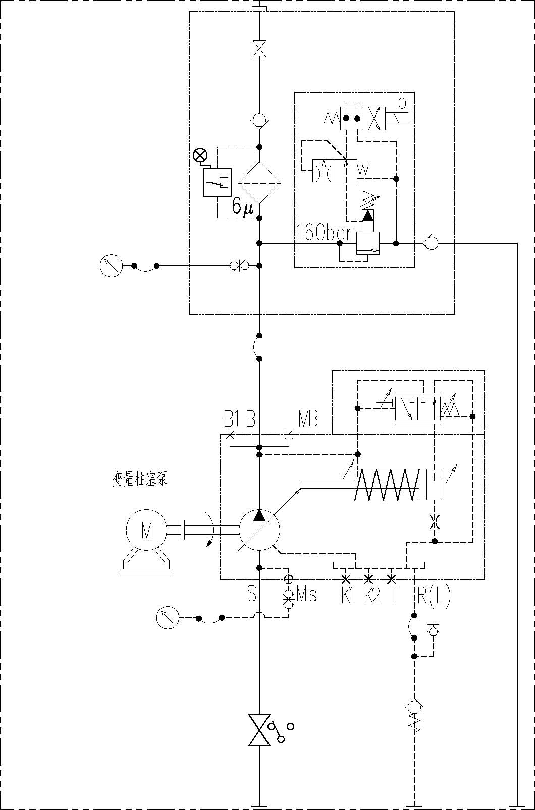

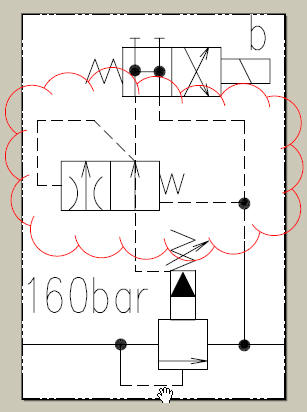

各位网友,我在做项目时遇到一个阀,从未见过,特向各位求教,请各位知道的言语一声,非常感谢!& P- K/ O+ a" C8 C
附图中云线中的阀是什么阀,起什么作用?另外,有哪家液压公司的样本上有?再次感谢

好像是个二通节流阀,液控的。

谢谢二楼!我了解到好像叫缓冲阀,但是在力士乐的样本上没有找到,而且具体的作用我也不是很清楚,所以提出来请大家帮忙看一下。. }5 E$ a0 m+ j1 i: `* D* G; t' t6 J. r
另外,说明一下,这组阀是并联在泵的出口用于建立系统压力和卸荷。

可能是两通压力补偿器。3 e2 v  B/ ]$ `0 S# |' S8 c9 X

把泵与阀的连接图发上来,好分析。

好,多谢!请看附图7 A7 Q3 E0 N  O3 @6 t$ k# }

这个应该是个缓冲阀吧。系统加载的时候先导油需要通过节流口,从而实现主阀动作速度的控制。

怎么看都象个电磁溢流阀,先导油路加个缓冲有什么意义??

先导油路加缓冲可以使电磁阀换向(即系统压力建立)时,减少冲击,换向平稳。这是我个人的理解。欢迎大家继续讨论。

是缓冲阀,用于电磁溢流阀的先导回路中,以减小卸荷时的液压冲击。他的原理相当于一个压力控制的可变液阻。当电磁阀得电(即系统建压)时,给先导回路加了很大的液阻。当电磁阀失电(即系统压力卸荷)时,缓冲阀里的弹簧使阀口逐渐开大,直至完全打开。因此,即可消除液压冲击,又可充分卸荷。

缓冲阀。油研样本上有
