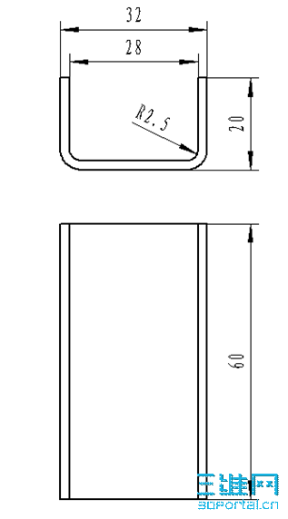

[求助] 此图求宽度公式是什么
发表于 2009-11-30 14:25:44 | 显示全部楼层 |阅读模式 来自: 中国北京
QQ截图未命名.png 已知条件就这么多,长度60,那么宽度怎么求啊?是Q235的钢材,要的是冲压前的宽度,我想知道的是求宽度的公式,有那位大侠指点小弟一下

什么意思?宽度不是有吗?
发表于 2009-11-30 15:23:13 | 显示全部楼层 来自: 中国江苏扬州
楼主是不是要求展开后的宽度啊
发表于 2009-11-30 15:23:42 | 显示全部楼层 来自: 中国广东汕头
什么意思?是不是展开尺寸?
发表于 2009-11-30 15:28:36 | 显示全部楼层 来自: 中国湖南长沙
具体准确的展开要结合你的设计生产设备及工艺!; R; [* q" q! }6 O* I; I9 j  G; Q
估计60差不多
发表于 2009-11-30 15:43:30 | 显示全部楼层 来自: 中国河北廊坊
64.36mm.差不多
发表于 2009-11-30 16:00:25 | 显示全部楼层 来自: 中国陕西西安
如果是钢的话,展开要65
发表于 2009-11-30 16:02:16 | 显示全部楼层 来自: 中国浙江杭州
应该是65mm: z# V" }( a3 z
发表于 2009-11-30 16:31:38 | 显示全部楼层 来自: 中国江苏泰州
建议楼主用SW里的钣金做一下
 楼主| 发表于 2009-11-30 17:05:42 | 显示全部楼层 来自: 中国北京
回复 9# ZHYJ96 的帖子
我头一次用SW的钣金,展开测出来的是64.996mm,你能帮我验证一下对吗?谢谢啦
发表于 2009-11-30 17:16:49 | 显示全部楼层 来自: 中国广东揭阳
按照钣金K因子,然后从里面的边线偏距,测量一下那个线的长度就是了
发表于 2009-11-30 17:18:11 | 显示全部楼层 来自: 中国广东揭阳
原帖由 gh.0116 于 2009-11-30 17:05 发表 http://www.3dportal.cn/discuz/images/common/back.gif$ |. ^, p5 @( Q9 ?+ {& J
- Z# e4 I# x2 ]0 ?/ T3 o/ \. [' s
你要知道你的K因子才能算的,如果K=0.5的话,那就取中线,一般来说,K应该会是0.4左右吧
 楼主| 发表于 2009-12-1 09:42:26 | 显示全部楼层 来自: 中国北京
回复 12# asencwx 的帖子
哦明白啦,用中性层公式算

展开公式吗???
发表于 2011-3-28 10:15:45 | 显示全部楼层 来自: 中国辽宁朝阳
直角弯曲展开长度计算(表).pdf (47.14 KB, 下载次数: 8)
发表于 2011-3-28 10:41:33 | 显示全部楼层 来自: 中国北京
还得看你们的折弯机,这个最好还是去车间问问。
