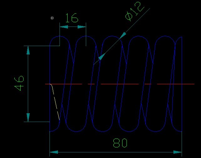

请问这样计算弹簧是否正确& M2 n* Z* e% A/ E3 R- J0 Q: ~) u
钢丝直径的d=12      外径=58     内径=34      中径D=466 n, X7 @% O2 o! u6 d9 L4 N
4 h7 z" \! U9 M8 L! g8 _5 U总长度=80    有效圈数=4       总圈数=5.5、
) A; `. R  l- q4 p( c( f
3 l0 P7 q7 [& e节距t=16+ G7 W1 W# y& a" |; S0 a, q* u# M2 Z
. X6 p! r, B( |- s5 A可我感觉我制作出来有些不对感觉,请大家PPZZ指导下。。0 o0 q  G# @! q( B
" L' }/ v. |$ U' J; ^* {2 y2 H
如果这样设计不对,请大家帮我设计下,总长度80左右,其他参数不变化,,,  [/ {. {& V9 R9 \( c
/ r& M5 k7 o/ X$ W- e$ w9 M/ S
我今天听人说,d=12  节距t应该是选5。我选4不知道可以否。。# V+ p7 K  N( C/ M. _9 i
% s' c. a% l3 E9 d; e 1.jpg 1 c0 w0 V* y- P! W6 f

因为你没给出力、材料、及工作长度,所以只要弹簧不并拢干涉,怎么算都对。
; l5 l7 ?/ ^$ ~8 o弹簧开始绕制时只根据设计总长来定位,短了就拉下,长了就压一下,然后回火定型(这个就是钢丝强度的要点了),OK

我认为应该5圈,按照有效圈数的计算公式来确定,计算公式不会上传请看设计手册,好吗?
