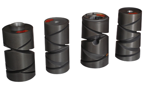

本人因工作需要,现需要根据槽筒设计一种绕线器,哪位大大知道这个槽筒的设计事项是什么?
" f1 k9 p0 c1 g, d- J是不是和齿轮一样有它本身的一套标准。哪位有教程的话就更好啦!: B8 m9 S7 {1 v' r; R3 b0 L; _
槽筒实例如图:
发表于 2009-12-11 14:17:16 | 显示全部楼层 来自: 中国山东威海
请问楼主所指的是什么材质的?金属的还是木制的?
发表于 2009-12-13 23:22:11 | 显示全部楼层 来自: 中国江苏常州
应该是以下这几条吧:1.螺距  2.槽深度、宽度 3.端部返回结构尺寸
发表于 2009-12-14 11:32:29 | 显示全部楼层 来自: 中国江苏苏州
所谓槽筒就是凸轮轴了,按照凸轮的展开方法展开,设计合理的线槽结构,需要反复试验,根据丝筒形状作修改,有时还需要高速摄影机来配合完成此设计。这种设计是需要金钱和时间做基础的,一般企业搞不起。
