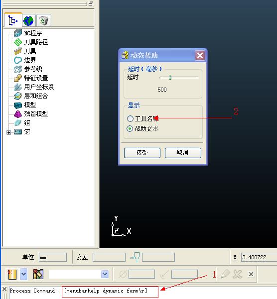

请问各位高手,谁知道“通过PowerMILL菜单 "帮助/选项" 并设置显示选项为"工具名称" ”如何设置,我怎么找也找不到,请各位大哥帮找一下

没看懂问的什么意思。。。贴个图吧。

建议把标题改一下!!!!求助的提问也是要讲技巧的!
9 M  `* `, r; h. v这是你要的答案:( k) ?7 G3 Y# q. C8 p
看下图!

 楼主| 发表于 2009-11-30 21:21:15 | 显示全部楼层 来自: 日本
原帖由 aristocrat 于 2009-11-30 12:54 发表 http://www.3dportal.cn/discuz/images/common/back.gif4 l1 m  y: r% D* f' a1 N
- O2 ^1 c+ J- z( G这是你要的答案:
6 \9 o4 O- e9 p% M看下图!
: z/ B. \; U' e9 }* Y' v1 w6 q
谢谢,大哥的回复

这是命令:MENUBARHELP DYNAMIC FORM
