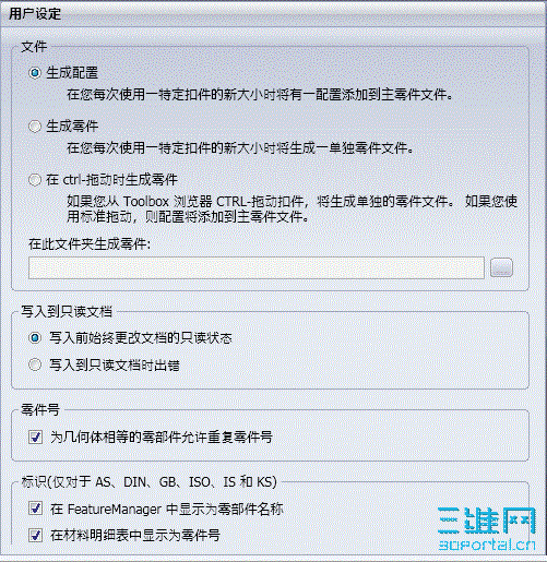

这几天都在研究2010中TOOLBOX的中文设置,皇天不负有心人啊!!终于被我找到方法了!!% i; w9 B  c& p' G
步骤如下:
% L7 H/ ?5 T9 Q/ B1.TOOLBOX设置中第三项,定义用户设定中的最低下三项都要先勾选;
  W7 \- o! |& I( ~" |; h2 K
0 R% d& r  z* {, R9 }5 x; l2.打开2010后随便新建一个装配文件,然后在TOOLBOX中拉一个标准件出来;% b( [! J; w. [' B& }2 F
) ]! Y' c" H8 v4 i3.在新建的装配文件中打开标准件;
; j3 D) `( [6 u( Z  P" V3 B8 N4.在标准件的配置项(就是左手边的树形选择框中的配置项);
' Z. E8 d! S* D8 [* m7 x( H9 [$ B& v9 m
5.右键单击激活的配置,然后单击属性(这时你看到材料明细表选项中的显示为英文的,下面的按键选项为用户指定名称,这时什么都不用改)然后保存之前的装配体)
% i6 ?: a' l9 c0 k; Q4 W, g4 c" x
6.重启2010(或者计算机都可以)成功啦!!你可以试一下应该没问题啦!!不过刚刚拉出来的标准件是改不了,可以在TOOLBOX中的GB模型找到你之前打开的标准件在配置中把英文显示的配置删掉就行了(所以第一次拉出来的标准件要自己知道在TOOLBOX模型是哪一个文件,这样最后才能改回来!)就这样啦!!改不了就回一下咯!!哈哈哈!!# B. q& x" v) i; W

回复 1# welkinhe 的帖子
忘了说,最好是新安装的,如果不是你之前拉过出来的都是英文的!!再慢慢改回来就麻烦啦!!

发表于 2009-11-29 00:24:47 | 显示全部楼层 来自: 中国河北保定
楼主呀,说了这么多就是第1,6步就可以了。
发表于 2009-11-29 00:28:16 | 显示全部楼层 来自: 中国河北保定
大家看图1 u( p9 {& _8 J  J' S
 楼主| 发表于 2009-11-29 02:02:17 | 显示全部楼层 来自: 中国广东佛山
回复 7# czboy 的帖子
只做第一和第六步应该不行的,我以前试过!!不过每一个人安装都不一样!就像我同事他不用改,直接在他以前版本上升级2010就可以实现中文显示了!!不过怎么说都比现在论坛里的修改方法要好要方便和直接!!不知道版主给不给加精呢!

 楼主| 发表于 2009-11-30 19:58:01 | 显示全部楼层 来自: 中国广东佛山
如果没有显示中文的话应该是你以前有插入过这个标准件!解决方法是在标准件库中找出英文显示的标准件把配置-属性中有英文显示配置全部删掉就可以了!!所以我说最好是新安装就最好啦!!有明细的工程图在附件中自己下载吧!!
