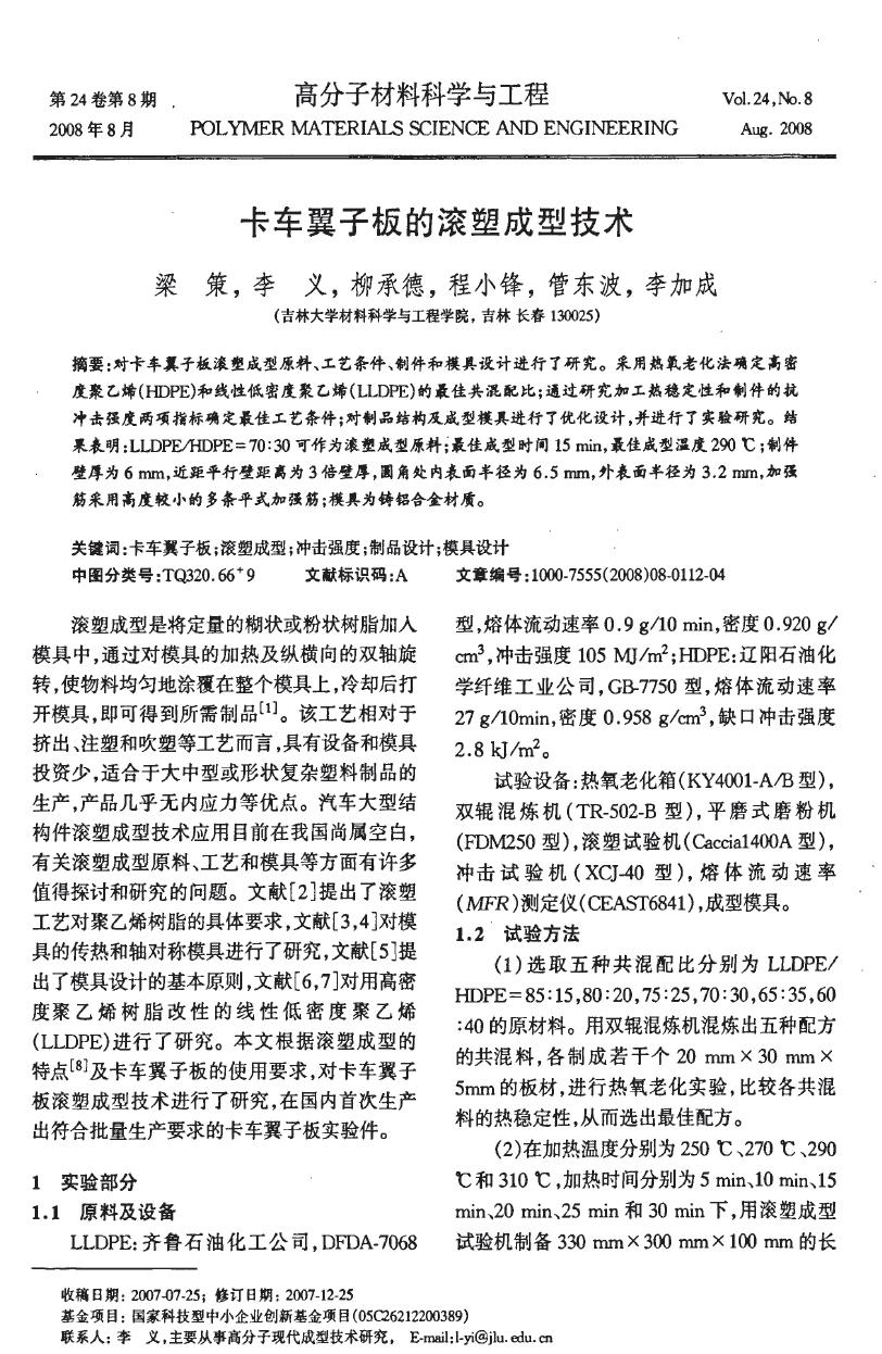

摘要:对卡车翼子板滚塑成型原料、工艺条件、制件和模具设计进行了研究。采用热氧老化法确定高密度聚乙烯(HDPE)和线性低密度聚乙烯(LLDPE)的最佳共混配比;通过研究加工热稳定性和制件的抗冲击强度两项指标确定最佳工艺条件;对制品结构及成型模具进行了优化设计,并进行了实验研究。结果表明:LLDPE/HDPE=70:30可作为滚塑成型原料;最佳成型时间15 rain,最佳成型温度290℃;制件壁厚为6 I砌,近距平行壁距离为3倍壁厚,圃角处内表面半径为6.5 n'lin,外表面半径为3.2 l'nlTl,加强筋采用高度较小的多条平式加强筋;模吴为铸铝合金材质。

 楼主| 发表于 2009-11-29 22:15:56 | 显示全部楼层 来自: 中国黑龙江哈尔滨
给大家发张图
介绍一下内容
