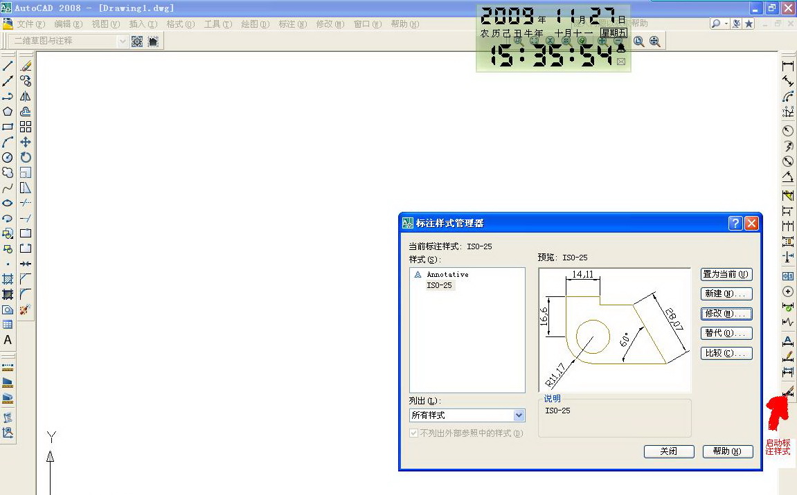

CAD在标注的时候出现了这种情况,标注的箭头和文字都太小了,就看不出来,我想问下怎么去调整,让文字能够和图形合适,下面有截图,绿色的线是标注线,正常情况下看不见数字,必须放大才能看出来,急,在线等.......
发表于 2009-11-27 15:44:35 | 显示全部楼层 来自: 中国黑龙江佳木斯
可以点标注击样式编辑器,对话框出来后点击修改。可以根据自己的要求修改数字大小、箭头大小、数字位置等等。我使用CAD2008,见下图:; S" }6 P% |# v% m/ [6 D! H% [

发表于 2009-11-27 15:45:52 | 显示全部楼层 来自: 中国北京
在标注样式里调整标注的全局比例,与你的图纸匹配就可以了

发表于 2009-11-28 14:10:17 | 显示全部楼层 来自: 中国湖南长沙
标注
有两种方法:
. M2 T% F. U( c) C9 v; O6 n1.点工具条:格式,再下拉菜单选标注样式.弹出标注样式管理器对话框.选择修改.此时弹出第二个对话框(修改标注样式对话框).选第一项直线和箭头.位于右下角有箭头大小值可以自行输入.接下来再选第二项文字,文字高度可以自行输入.完毕后点下面的确定.然后再关闭就行了.
8 h0 C+ {" t3 ]" H! C# E6 a2.点工具条:格式,再下拉菜单选标注样式.弹出标注样式管理器对话框.选择修改.此时弹出第二个对话框(修改标注样式对话框).选第三项调整.位于右边正中有使用全局比例的字样,可以自行输入.从您的图上可以看出需要输入放大的倍数值.输入数值至少8.完毕后点下面的确定.然后再关闭就行了.
7 l% n3 R/ Z# i! P. X$ @; ^另外直接点标注样式图标可以直接进入标注样式管理器.
